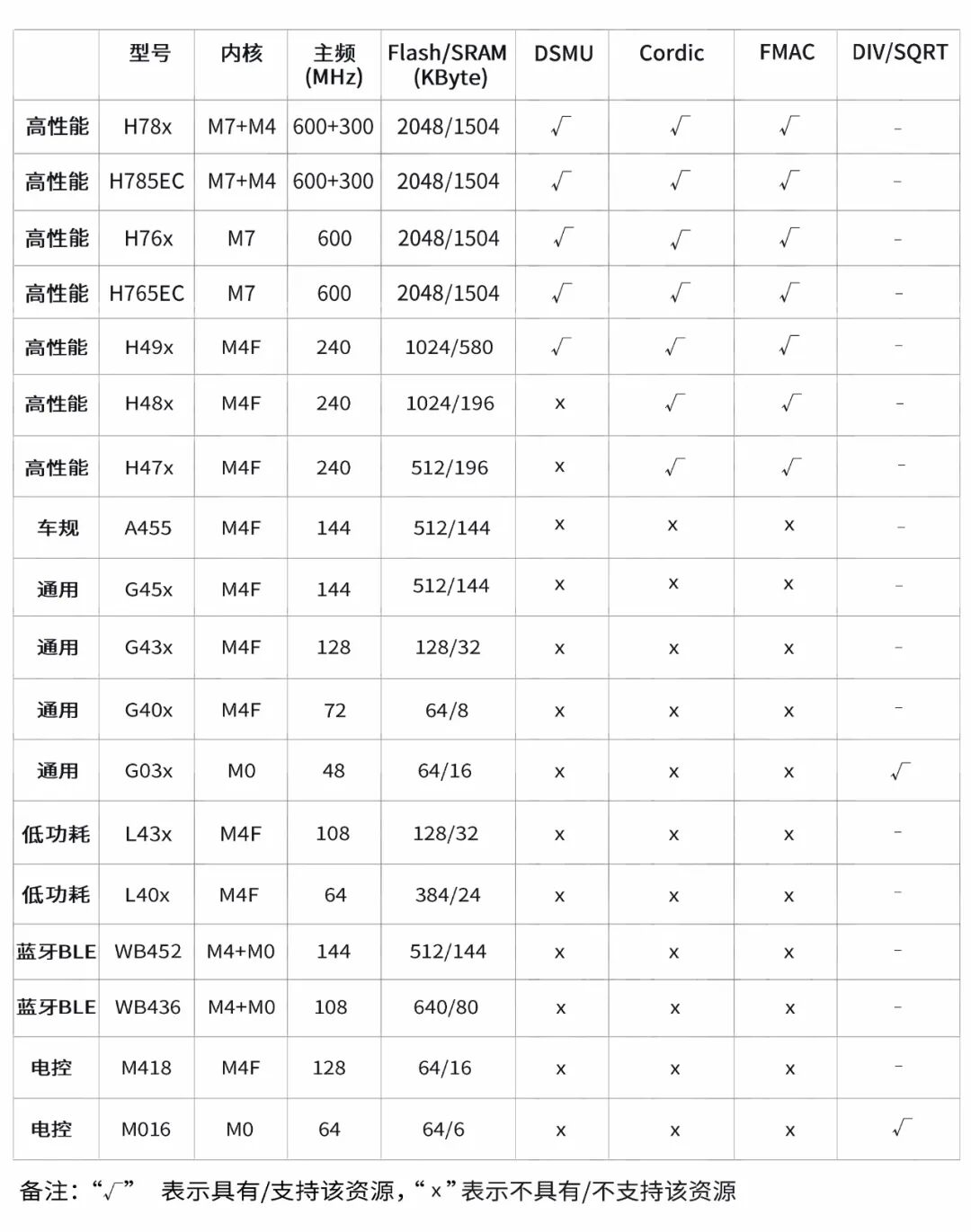

硬件加速器选型推荐

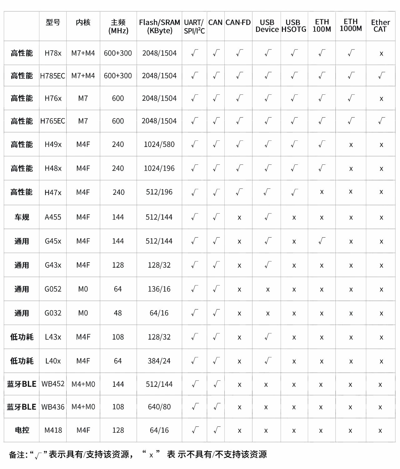

高速通信接口选型推荐

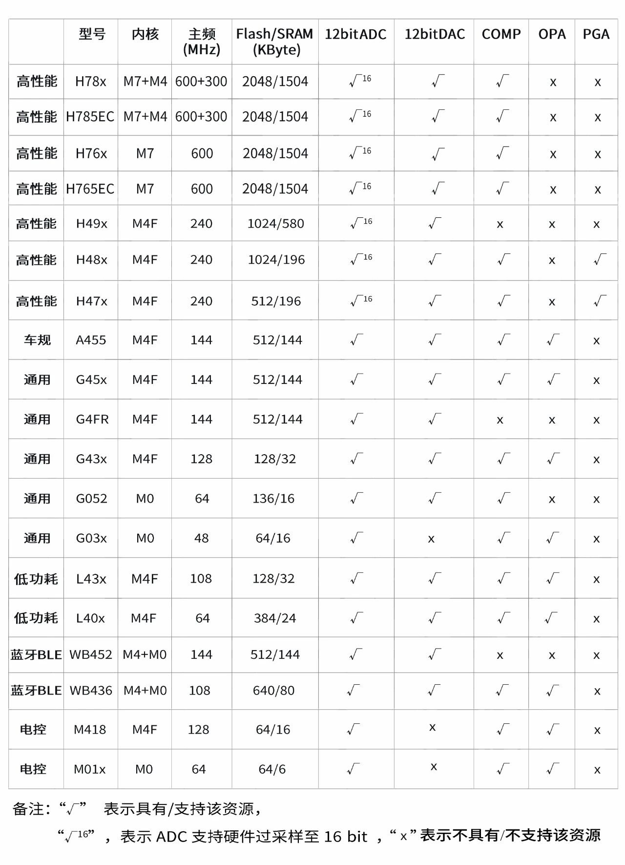

高集成模拟接口选型推荐
