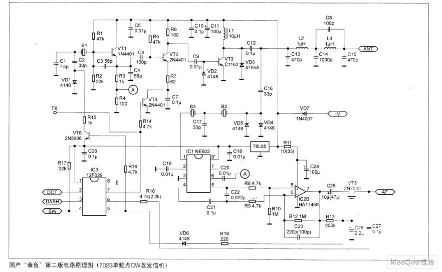

原版的Rock-Mite是由美国火腿K1SWL在2002年设计开发的。它用了一个8脚的小单片机与简单的DC(直接变换)收发信机相缡合,既保留了DC收发信机的简单,又在性能和实用性方面有了很太的改进,其成为一个简单、实用的CW QRP收发信机小套件。此套件曾刊登在美E国2OO3年的QST杂志上,从那时起,它就一直被众多火腿所关注、追捧在eham 网站上得到了很高的*价。据K1 SWL说,迄今为止,全球已售出了大约8000套原版Hock-Mite,其受欢迎的程度由此可见一斑。
两年前,BD6CR荣新华先生将这个套件第—次正式介绍到了国内,2008年6月份的《无线电》杂志上发表了BD6CR关于这个橐件的制作文章,笔者正是看了这篇文章萌发了自制这个套件的想法。大约在2008 年6月,我仿制成功了Rock-Mite 的第一版电路,不过当时对其电路的理解还不深,以为这么简单的电路,灵敏度不会很高,想当然地加了一级高放,现在看来,实为画蛇添足。
时隔两年,我再次萌发了重做Rock-Mite的想法。原困很简单,就是想为爱好者提供一个电路尽可能简单、制作容易的小套件,让制作者们不必花很多的时间和精力就可以感受到DIY和QRP乐趣。于是,Rock-Mite第二版诞生了。这一版的电路,我吸收了前面设计的经验,将加上去的高放去掉了(经试验,这个第二版的电路本身的灵敏度已经足够高了),将低放部分也改回了原版的运放电路(比第—版用LM386时的噪声明显低了些)。参照原版,笔者没有像第一版那样把插座等元件直接焊接到PCB上,这样可以充分发挥制作者的创造力,使用者可以根据手头的材料,灵活地设计制作机壳。看看国外的制作,感觉他们就地取材、各具特色的机壳也是这个小套件的—大亮点。
由于BD6CR的第—台Rock-Mite做出来后样子有点像章鱼,所以国内的火腿又把这个小套件称作“章鱼”。在国外, “Flock”指的是石英晶体, “Mite”原指一种小虫子9用在这个套件上,是形容这个套件小巧、可爱的意思。
电路如何工作
这个小套件是一个单频点、简易的CW QRP收发信机,输出功率1~2W,频率选用国内热门的7O23kHz。从天线(ANT)上接收的TO23kHz的CW信号,经⒓、L3、C13、C14、C15、C8组成的低通滤波器,之后通过C16、C17、B2、B3组成的晶体滤波器,送入解调集成电路IC1,同时B1、VT1及其外围路组成了晶体振荡电路。在接收状态下,这个振荡电路的振荡频率大约为7023.7kHz,这个振荡信号也被送到解调电路IC1,在IC1的输出端(4、5脚)将会获得—个大约7OOHz音频的差频信号,这种将高频信号直接变换成音频信号的方式就叫做直接变换接收(DC)。该音频信号经过IC2B的低频放大后,通过C25、VT5音频输出端(A F),这样我们就可以通过接在AF输出端的耳机听到大约7OOHz 的CW信号了。VT5是一个电子开关,由单片机IC3控制,接收时这个开关处以接通状态,发射时这个开关处以断开状态,其作用是防止发射时产生的噪声窜入耳机。
发射时,单片机产生控制信号,使VT6 导通,VT6通又使得VDl 导通,此时C2被接入了B1、VT1 组成的晶体振荡电路,这使得振荡频率比接收时低了大约7OOHz,也就是我们需要的 7O23kHz。VT1产生的振荡信号通过CO加到VT2的基极,但VT2的工作与否受控于VT4,VT4 又由单片机IC3控制。在接收状态时,VT4是截止的,所以VT2不工作。当处于发射状态时,VT4 导通、VT2处于工作状态。经过YF2放大后的信号通过C9加在功放管VT3 的基极上,经过功放管的放大,在功放管VD3 的集电极有1~2W的高频功率,经过C12 送到L2、L3等组威的低通滤波器,滤除谐波后送到天线端。
单片机IC3这个小电路的指挥控制中心,收发控制信号、自动键时序信号、侧音信号都是由它产生的,它还要完成预存呼号以及自动呼叫等功能。正因为有了这个单片机,使得这个小电路和普通的DC机器比起来,使用更方便,功能更强劲。
和原版ROCK-MITE相比,现在的第二版做了几点改进:
(1)将输入端的晶体滤波器由一只晶体改为用两只晶体,这是参考了Hi-Mite的做法,这个改进将提高接收时的抗干扰性能。
(2)将原版采用的稳压管稳压方式改为用78LO5稳压器稳压,这个改进不仅改善了稳压性,也减少了接收时的电源消耗,原版的电路在接收时的耗电为20~30mA,现在这个电路接收时的耗电只有8~1 OrrA,不足原版的一半,更加符合QBP节能环保的理念。
(3)将发射管改为功率较大的2SC1162,功率由原版的5OOmW提高到1~2W的水平、便通联更加容易。输出低通滤波器也做了—点改动,增加了C8个电容。经试验,这样改进后对二次谐波的抑制有明显的提高。
(4)将单片机IC3由原版的 1 20508改为12F629,增加了预存呼号以及自动呼叫等功能,比原版更加方便、实用。
