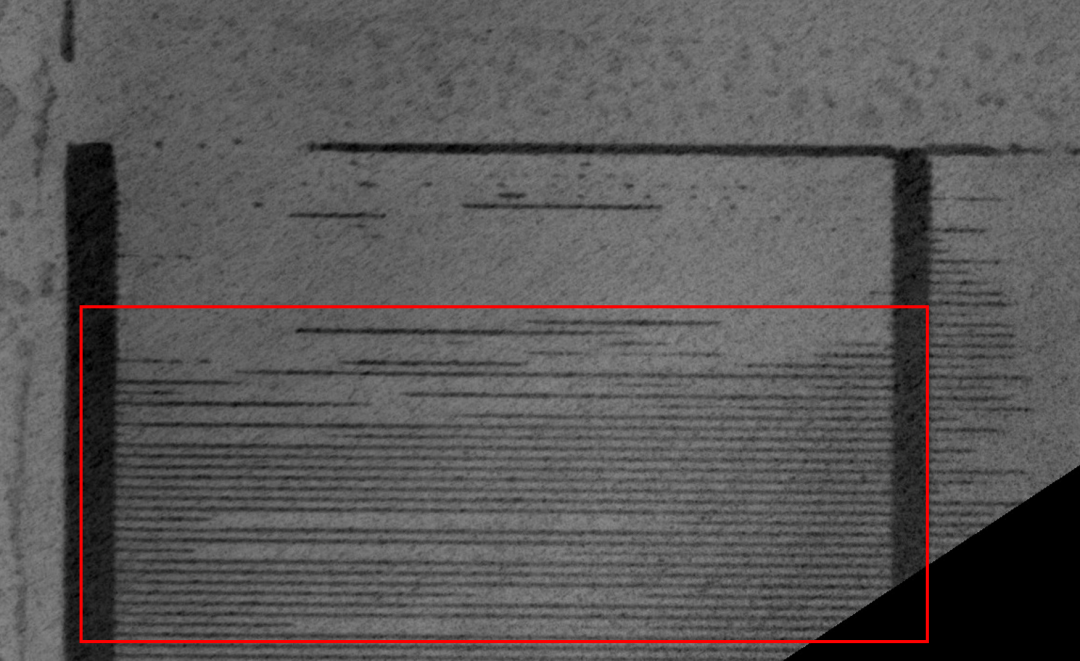

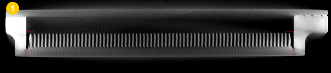

质量挑战1 翅片弯折
MLCP 微通道制造过程(如蚀刻、冲压、焊接)中的工艺控制不当,或组装时的外力冲击。内部翅片弯折会直接导致以下影响:
  1. 破坏微通道流道的均匀性,造成冷却液局部流速异常,降低换热效率,甚至引发芯片局部过热;
  2. 严重弯折可能堵塞部分流道,进一步加剧散热瓶颈,同时增加冷却液循环系统的压降,影响整体运行稳定性。
  3. ZEISS METROTOM蔡司高分辨率无损扫描技术,精准识别内部翅片的弯折位置与程度,避免常规检测遗漏的隐患。
▲图示为翅片弯折

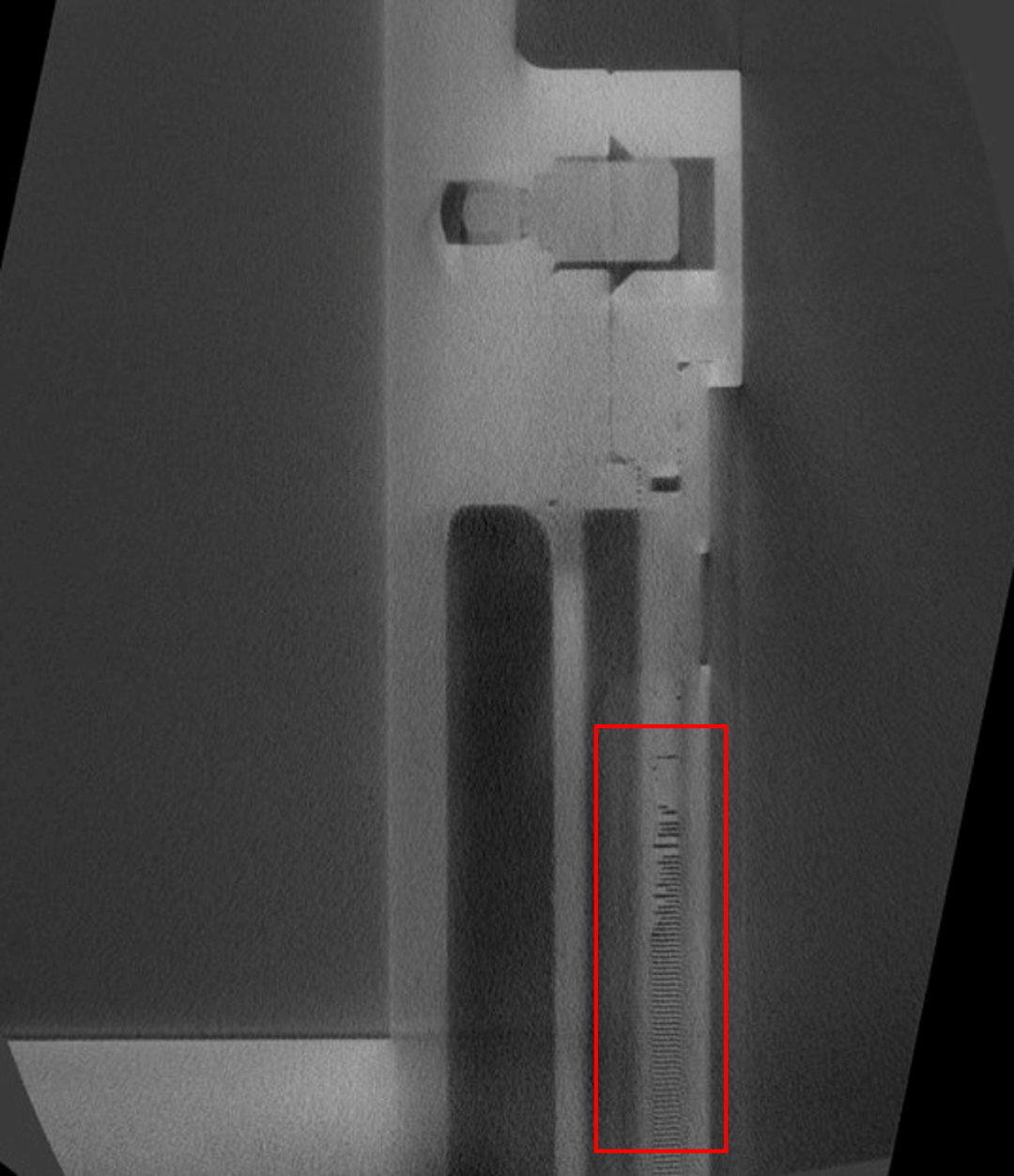

质量挑战2**** 微通道堵塞
MLCP 的微通道宽度仅 50-150μm(约为传统流道的 1/10),直接承担芯片热量交换功能,堵塞会从散热性能、系统可靠性到成本控制形成连锁,形成以下负面影响:
  1. 散热效率骤降,触发芯片故障堵塞会压缩冷却液流通截面,导致局部流速异常、换热面积锐减,直接打破MLCP低至 0.03℃・cm²/W的低阻散热优势。堵塞区域的热量无法及时传递,会引发芯片局部过热,轻则触发降频、性能衰减,重则导致芯片烧毁;
  2. 系统压力失衡,加剧设备损耗微通道堵塞会导致冷却液循环阻力激增,迫使水泵负载升高以维持流量,不仅增加能耗,还会加速泵体老化;
  3. 长期可靠性存隐忧即使是微小堵塞,也可能成为杂质堆积的“核心”,在长期运行中逐渐扩大堵塞范围;同时,堵塞区域的局部高温会加速材料老化,增加通道腐蚀、开裂风险,缩短 MLCP 5-8 年的设计使用寿命。
ZEISS METROTOM蔡司高分辨率无损扫描技术,具备较大的行程,同等尺寸的工件可以实现更大的放大倍率,获取更高分辨的图像,即使是微小的堵塞也不会放过,精确定位堵塞区域。
图示为放大倍率逐渐增加,微通道堵塞
