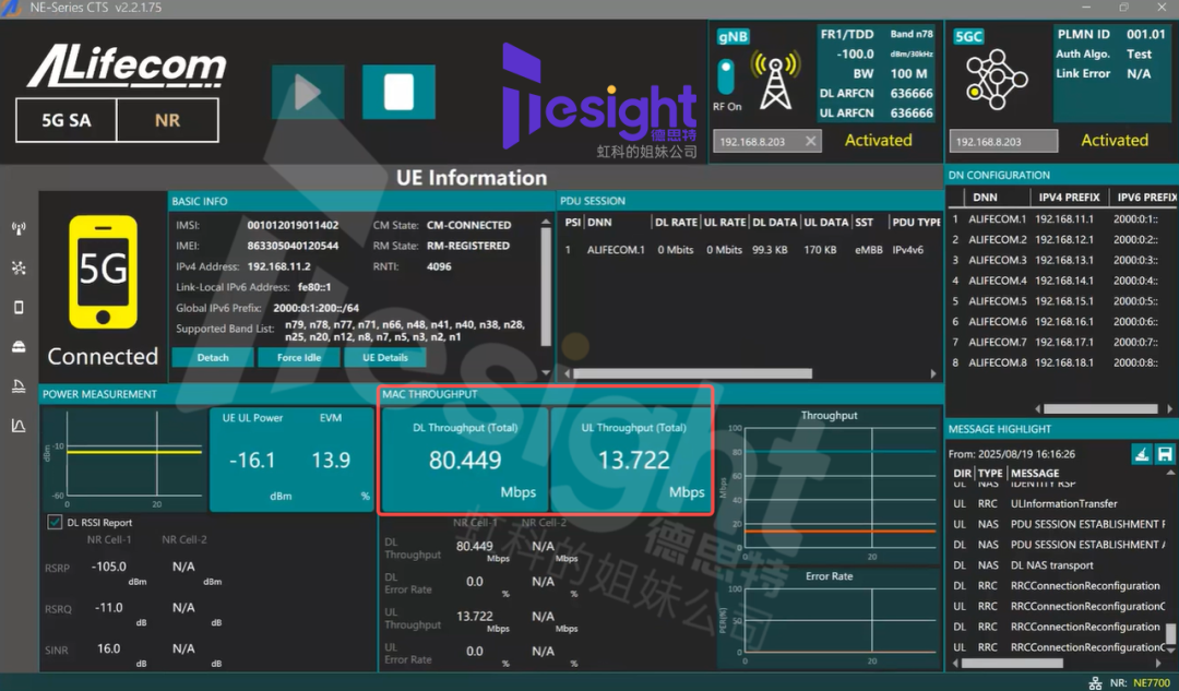

上位机软件读取的MAC Throughput

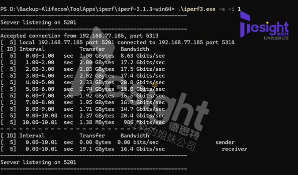

iPerf软件读取的IP Throughput
【注:此处展示的是单台电脑直连时的IP吞吐量,故速率较高】
