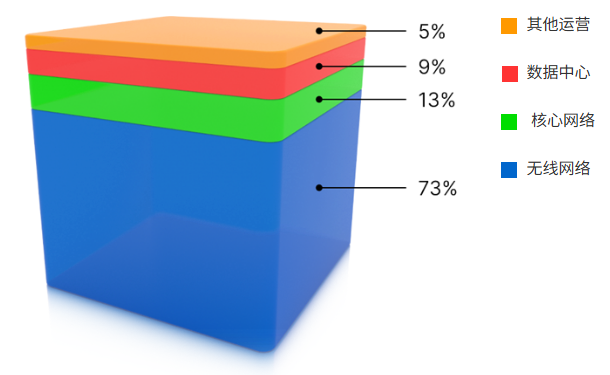

运营商能源使用情况资料来源:全球移动通信系统协会(GSMA)
