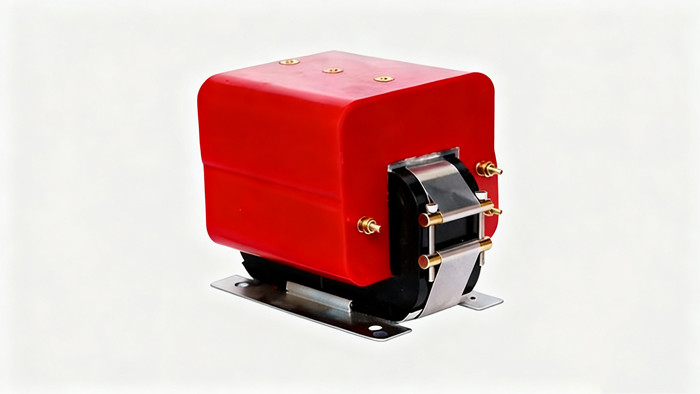

答案,很大程度上就在“硅钢片”这三个字里。高压试验变压器的工作原理,是通过电磁感应来产生稳定的高电压。在这个过程中,铁芯是电磁能量转换的“枢纽”。一个理想的铁芯,需要具备高磁导率和低铁损的特性。高磁导率意味着它能高效地汇聚和传导磁力线,用较小的励磁电流就能产生强大的磁场,从而确保输出电压的“足额”与稳定。而低铁损,则主要指磁滞损耗和涡流损耗要小。能量在转换过程中,损耗越小,转化效率就越高,更重要的是,因损耗而产生的热量就越少。热量是电子元件的“天敌”,过高的温升不仅会加速设备老化,更可能导致电磁性能发生漂移,直接影响输出电压波形的纯净度,最终让您的测试结果失真。硅钢片,正是在钢中加入硅元素,通过改变其晶体结构,显著提升了磁导率,同时有效降低了涡流损耗,成为了制造变压器铁芯的理想选择。这一点,在行业标准中亦有体现,对核心部件的材料性能有着明确的要求,以确保设备的基础可靠性。
wKgZO2kejn-AMOprAAF0DkhAXYE137.png高压试验变压器
