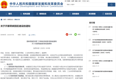

引言:政策引领下的零碳园区建设浪潮
国家发展改革委、工业和信息化部、国家能源局联合发布《关于开展零碳园区建设的通知》(发改环资〔2025〕910号),明确提出“十五五”时期力争建成100个左右国家级零碳园区,标志着我国园区低碳化转型进入实质性推进阶段。该通知从能源结构转型、节能降碳、产业结构优化、资源集约利用、基础设施升级、技术装备创新、管理机制改革等八大维度,为零碳园区建设提供了系统性指引,旨在通过典型示范探索可复制的绿色发展路径,为全国工业园区低碳化改造提供经验。

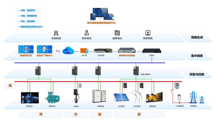

一、 零碳园区智能微网方案技术构架
零碳园区智能微网系统采用“云-边-端”三层架构,实现数据采集、边缘计算与平台决策的闭环管理:
端层(数据采集):部署智能电表、传感器、断路器监测装置等,实时采集光伏发电量、储能充放电状态、负荷用电量、电网状态等数据,方案可通过协调控制器整合光伏、储能、充电桩等设备数据,确保全量数据覆盖。
边层(边缘计算):配置微电网协调控制器,作为本地“智慧大脑”,支持多协议通信(如Modbus、104/101),实现分布式电源、储能与负荷的实时协同优化。功能包括孤岛运行模式切换、储能充放电策略动态调整、负荷预测与需量管理等。
云层(平台决策):搭建智慧能源管理平台,集成全景监测、功率预测、优化调度、碳资产管理等功能。通过大数据分析与AI算法,生成月度/年度碳排放报告、碳盘查报告,支持多维度(企业、部门、区域)碳排监控与同比环比分析。

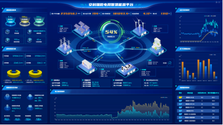

四、 微电网系统界面展示
4.1 实时监测
微电网能量管理系统的监控系统界面包括系统主界面,包含微电网光伏、风电、储能、充电桩及总体负荷组成情况,包括收益信息、天气信息、节能减排信息、功率信息、电量信息、电压电流情况等。根据不同的需求,也可将充电,储能及光伏系统信息进行显示。
4.2 光伏界面
展示对光伏系统信息,主要包括逆变器直流侧、交流侧运行状态监测及报警、逆变器及电站发电量统计及分析、并网柜电力监测及发电量统计、电站发电量年有效利用小时数统计、发电收益统计、碳减排统计、辐照度/风力/环境温湿度监测、发电功率模拟及效率分析;同时对系统的总功率、电压电流及各个逆变器的运行数据进行展示。
4.3 储能界面
展示本系统的储能装机容量、储能当前充放电量、收益、SOC变化曲线以及电量变化曲线。PCS、BMS的数据展示及控制。
4.4 风电界面
展示对风电系统信息,主要包括逆变控制一体机直流侧、交流侧运行状态监测及报警、逆变器及电站发电量统计及分析、电站发电量年有效利用小时数统计、发电收益统计、碳减排统计、风速/风力/环境温湿度监测、发电功率模拟及效率分析;同时对系统的总功率、电压电流及各个逆变器的运行数据进行展示。
4.5 充电桩界面
展示对充电桩系统信息,主要包括充电桩用电总功率、交直流充电桩的功率、电量、电量费用,变化曲线、各个充电桩的运行数据等。
4.6 发电预测
通过历史发电数据、实测数据、未来天气预测数据,对分布式发电进行短期、超短期发电功率预测,并展示合格率及误差分析。根据功率预测可进行人工输入或者自动生成发电计划,便于用户对该系统新能源发电的集中管控。
4.7 策略配置
系统应可以根据发电数据、储能系统容量、负荷需求及分时电价信息,进行系统运行模式的设置及不同控制策略配置。如削峰填谷、周期计划、需量控制、防逆流、有序充电、动态扩容等。
4.8 实时报警
具有实时报警功能,系统能够对各子系统中的逆变器、双向变流器的启动和关闭等遥信变位,及设备内部的保护动作或事故跳闸时应能发出告警,应能实时显示告警事件或跳闸事件,包括保护事件名称、保护动作时刻;并应能以弹窗、声音、短信和电话等形式通知相关人员。
4.9 电能质量监测
可以对整个微电网系统的电能质量包括稳态状态和暂态状态进行持续监测,使管理人员实时掌握供电系统电能质量情况,以便及时发现和消除供电不稳定因素。
4.10 网络拓扑图
系统支持实时监视接入系统的各设备的通信状态,能够完整的显示整个系统网络结构;可在线诊断设备通信状态,发生网络异常时能自动在界面上显示故障设备或元件及其故障部位。
4.11 故障录波
系统发生故障时,自动准确地记录故障前、后过程的各相关电气量的变化情况,通过对这些电气量的分析、比较,对分析处理事故、判断保护是否正确动作、提高电力系统安全运行水平有着重要作用。其中故障录波共可记录16条,每条录波可触发6段录波,每次录波可记录故障前8个周波、故障后4个周波波形,总录波时间共计46s。每个采样点录波至少包含12个模拟量、10个开关量波形。
4.12 事故追忆
可以自动记录事故时刻前后一段时间的所有实时扫描数据,包括开关位置、保护动作状态、遥测量等,形成事故分析的数据基础;
用户可自定义事故追忆的启动事件,当每个事件发生时,存储事故前10个扫描周期及事故后10个扫描周期的有关点数据。启动事件和监视的数据点可由用户指定和随意修改。
