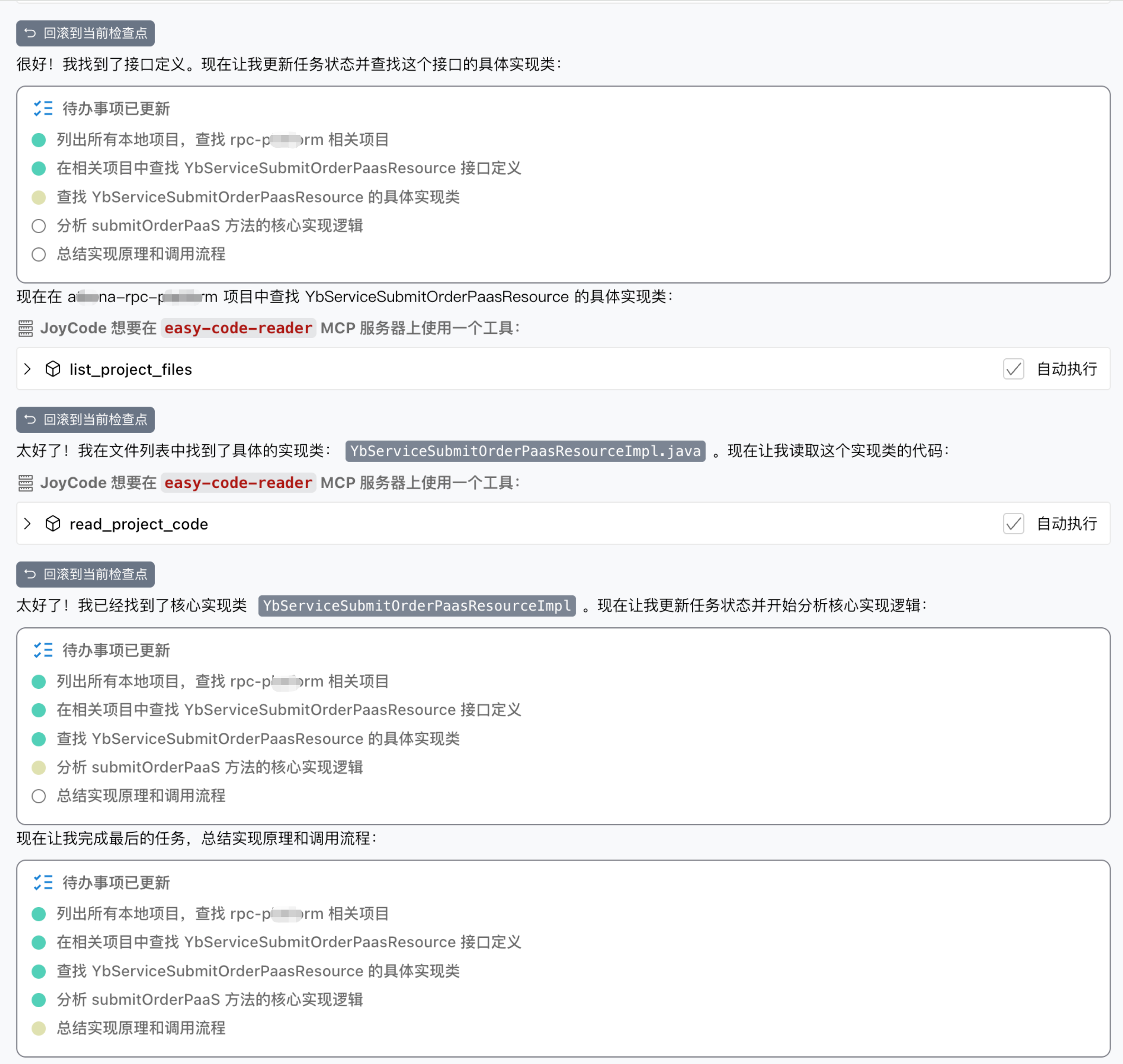

如果我想要了解 submitOrderPaaS的逻辑,那么我可能要打开相关的项目代码再去一步步找到对应的逻辑。但是如果借助 Easy Code Reader MCP Server 的话,那么便可以通过它来快速了解这个 RPC 接口的实现细节,下面是一个示例 Prompt:
你是一位 Java 技术专家,我想知道 @/xxx/YbServiceSubmitOrderRpcImpl.java 中调用的 Result< String > rpcResult = ybServiceSubmitOrderPaasResource.submitOrderPaaS(submitOrderReq); 方法实现逻辑是什么,这个方法真正的实现逻辑可能在本地项目的 rpc-pxxxorm 或 rpc-pxxxorm-export 中,请你使用 easy-code-reader MCP 检查相应地目录和文件,帮我找到核心实现逻辑并解释它的实现原理
如图所示,它会不断地根据源码调用链路,读取相关源码并进行分析,最终我们就能了解这个 RPC 接口的实现细节,在这个过程会使用到 MCP Easy Code Reader 提供的多个工具,使用 list_all_project 来找到对应的本地项目;使用list_project_files 查找可能相关的文件;使用 read_project_code来阅读源码,根据结果来总结实现原理。

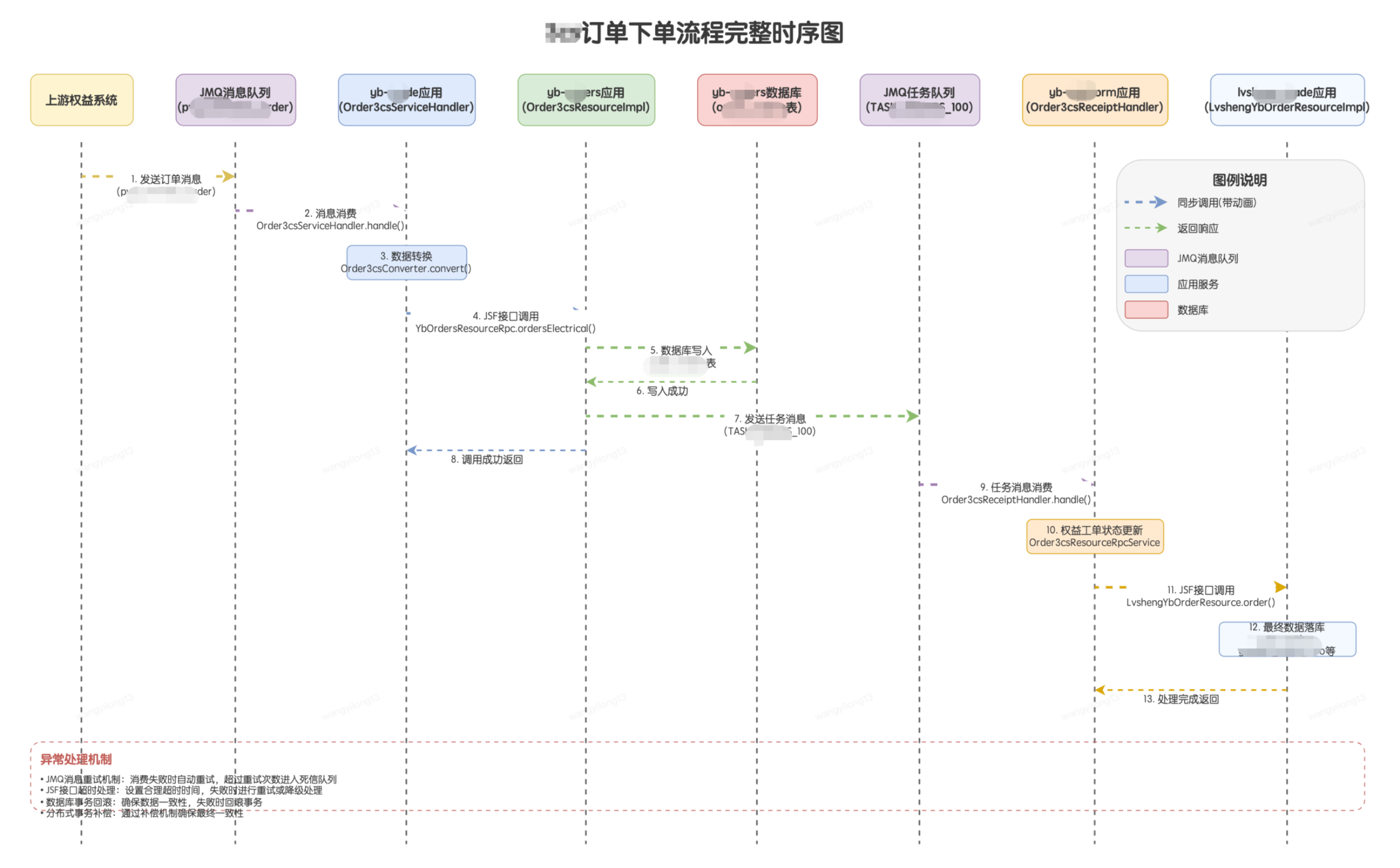

解析消息驱动的分布式事务(协同式 Saga)
在这里我们让 Joycode 帮我们处理一个相对复杂的任务,在我们的业务中“某类型订单下单流程”使用了协同式 Saga 保证数据的一致性,在这个流程中跨越多个应用且流程复杂,我们可以借助 Joycode 帮我们从下单消息的接收开始分析,直到最终数据库收单完成。
开始任务时采用的是以下 Prompt,并且使用的是 “智能体团队” 智能体,这个智能体能开启多个任务,避免单一任务上下文太长:
你是一位 Java 技术专家,熟悉分布式事务的原理,我现在想了解“某类型订单下单流程”(不关注换货或退单),但是它的链路非常长,涉及的应用比较多,包括 yb-xxxde, yb-xxxrs, yb-xxxrm 和 lvxxxde 等本地应用,入口在 yb-xxxde 以 JMQ 消息的形式,它的主题是 pxx_xxx_xxxer 定义了 Order3csServiceHandler.java 消费者,请你根据源码分析,从这个消息消费,到调用 yb-xxxrs 再到 lvxxxde 落数据库订单的流程,你需要检查相关链路上的源码和配置文件(包括但不限于 jmq 或 jsf 配置),读取多个本地项目或依赖的 jar 包内容,在这个过程中你需要依赖 easy-code-reader 的 MCP 的能力,输出结果中请帮我画出接口调用的时序图,并告诉我在处理的过程中涉及那些具体的 JMQ 主题,JSF 接口和落数据库的表名
注意以下几点:
0. 每次创建子任务时需要使用编码智能体,这样才能使用 MCP 工具
1. 在读取项目文件时,请严格遵守使用 easy-code-reader MCP 的原则,不能自主扫描和读取应用代码,避免出现读错应用代码的情况
2. 如果遇到 jar 包需要读取,也需要使用 easy-code-reader MCP 的工具
3. “某类型订单下单流程”链路是自上向下的过程,由 yb-xxxde 到 yb-xxxrs 到 yb-xxxrm 到 lvxxxde,所以你在每分析完一个应用的逻辑后,会获取到衔接下一个应用的逻辑,请你记住这些衔接的逻辑,这些需要作为检查加一个项目的起点
它会执行一个时间非常长的任务,根据 消息 和 JSF RPC 接口的调用链路不断读取多个相关应用的相关代码,如下所示:
最终汇总出结果并绘制出 drawio 的流程图:
结果与业务流程基本一致,这会 极大的降低复杂系统的上手难度,加快开发者对现有微服务项目的理解。说实话我也对 AI 本次任务输出的结果感到吃惊,随着 AI 能力进一步的发展,处理任务的结果只会更好。
