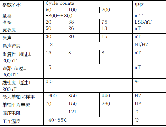

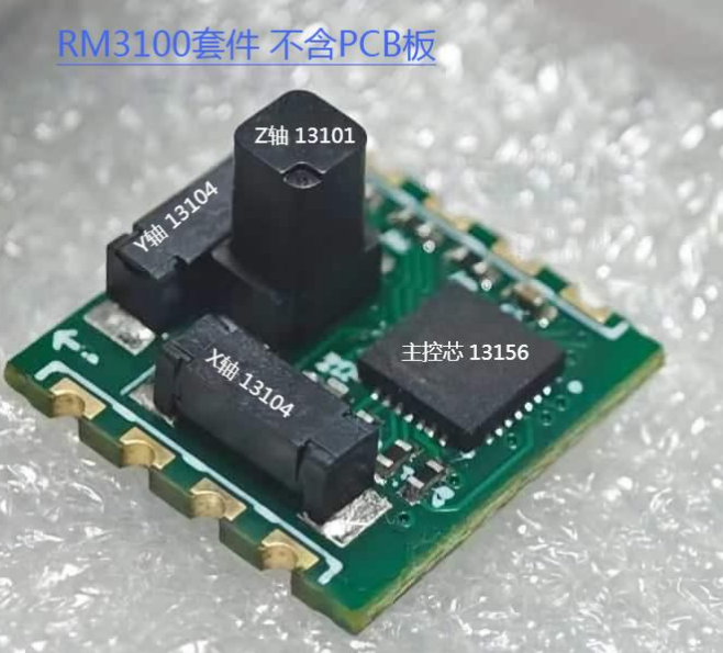

PNI地磁传感器套件RM3100
优势特点
宽的磁场测量量程+/-800uT
噪声小15 nT@200 Cycle Count
分辨率高 13 nT@200 Cycle Count
功耗低
完全符合 RoHs 标准
使用常用的表贴封装
应用范围:手持设备(手机、PND、PDA等),视频游戏控制器,电视遥控器,照相机,机器人,汽车后视镜,巡逻车导航系统
