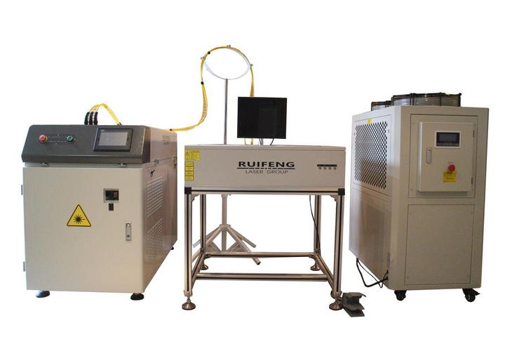

激光焊接技术在胶囊胃镜的制造过程中扮演着关键角色,它以高精度和可靠的密封性,确保了这类精密医疗设备在人体内部复杂环境下的安全稳定运行。下面来看看激光焊接技术在焊接胶囊胃镜工艺中的应用。
在胶囊胃镜的生产中,其外壳与透明罩的连接是保障设备密封的核心。传统工艺通常依赖人工涂抹胶水进行粘合,这种方法不仅效率低下,更面临着诸多挑战。胶水的配比、固化时间及环境温湿度等因素的细微偏差,都可能导致固化异常,进而引发密封失效。在后续的耐压测试中,胶囊可能因漏水而报废,既浪费物料也影响生产周期。
激光焊接技术精准地解决了这些痛点。它采用非接触式的加工方式,激光束被精确聚焦在透明罩与外壳的连接处,实现无缝焊接。这种方法完全摒弃了胶水,从根源上消除了因助焊剂残留可能引发的生物相容性问题。同时,其热影响区极小,能有效避免胶囊内部精密电子元件和传感器因过热而损伤。
为了在微米尺度上实现完美的气密性封装,激光焊接系统集成了多项先进技术。
首先,自动化与视觉定位系统确保了焊接路径的精确无误。机器人自动抓取待焊接的胶囊胃镜并将其固定于旋转台,随后,高像素的面阵相机对胶囊进行拍摄,通过图像处理技术精确计算出焊接点的三维坐标,引导激光焦点精准对位。
其次,在焊接过程中,旋转电缸会驱动胶囊进行三百六十度匀速旋转,使激光能够环绕连接处进行完整、连续的焊接。这种动态焊接方式保障了焊缝的均匀一致。
此外,针对医疗设备的高标准要求,焊接过程通常在惰性气体保护环境下进行。例如,一些设备会集成氮气保护系统,将操作舱内的氧含量控制在极低水平,从而有效抑制焊接过程中金属或塑料的氧化,确保焊缝质量光滑、均匀且无杂质。
激光焊接技术在焊接胶囊胃镜工艺中的应用,将激光焊接技术引入胶囊胃镜的生产,为产品质量和生产效率带来了飞跃。最直接的提升在于产品可靠性的质的飞跃。焊缝的抗拉强度显著提升,焊点光滑牢固。这意味着胶囊胃镜在通过人体消化道时,能够更好地抵御胃肠液的腐蚀和外部物理压力,极大降低了因外壳密封失效导致内部电路损坏的风险。
与此同时,生产效率也获得大幅优化。激光焊接实现了自动化生产,单点焊接速度极快,彻底摆脱了对传统人工涂胶和长时间固化等待的依赖。这不仅使单班次产量成倍增加,更能将焊接良品率稳定在极高水准,有效减少了因返工带来的时间和物料成本。
激光焊接技术在胶囊胃镜上的成功应用,是智能制造赋能高端医疗设备制造的一个缩影。它展示了如何通过精密的加工工艺,解决微型化、植入式医疗器械在可靠性及生物安全性方面的核心挑战。
