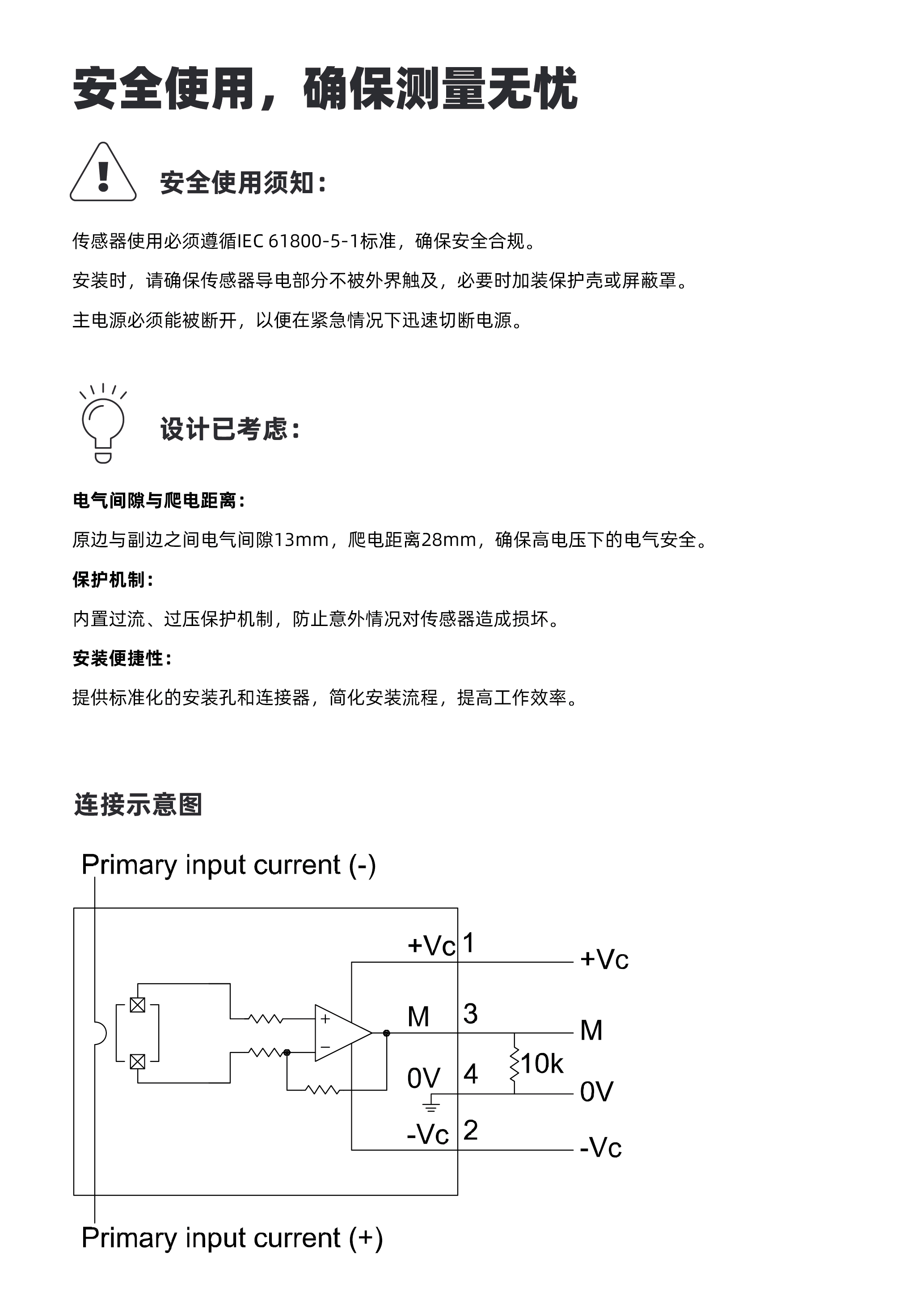

2. 安全使用与安装规范
  • 供电要求:需满足±15V供电电压,确保传感器正常工作与测量精度。
  • 安装防护:传感器导电部分需避免外界触及,必要时加装保护壳或屏蔽罩;主电源需预留断开机制,以便紧急情况下切断电源。
  • 环境适配:操作温度范围为-40℃85℃,存储温度-50℃105℃,避免在超出温度范围或强腐蚀环境中使用。
