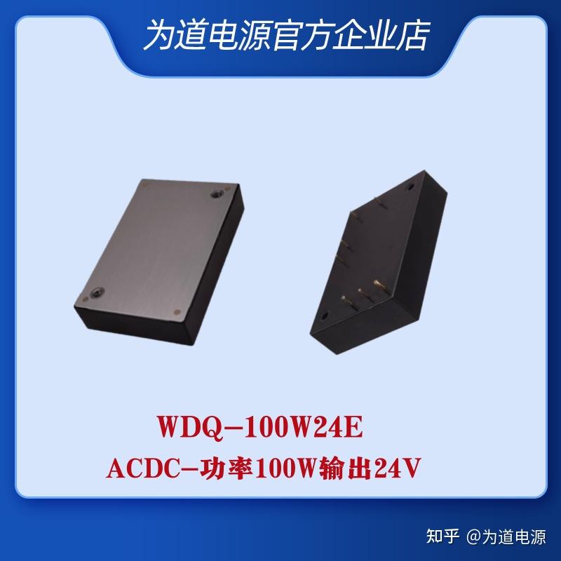

随着电源行业的不断发展,模块电源的功率越来高,体积也越来越小,电源热设计是首当其冲必须要考虑的问题,特别是电源内部的电容,如果散热不好,会严重影响电源的寿命,严重的会导致电容电解液干涸,以致于无法工作,本文总结了模块电源应用端热设计四种方式:(http://www.widetechsh.com/)
1. 自然风冷
高功率、小体积的电源模块,比如为道电源的3W-50W模块电源,大部分采用自然风冷的方式,
也就是应用时应当注意外围暴露足够的空间。
1)要密切关注高功率密度模块周围的通风空间,如果整机体积较小,可以采用散热孔的方式,
散热孔要形成双向对流,便于散热;
2)高功率密度的电源,底板电源的铜皮尽量大些,以有利于模块电源通过针脚的传导散热;
3)远离发热器件,以免恶化模块电源的热环境;
4)多个模块电源之间的间隙尽量留大些,增加平均散热空间;
2,散热片增强
为道电源的模块内部全部填充有导热硅胶,元器件和外壳之间的导热效果很好,热分布是均匀的,
但外壳与周围环境热组远大于内部,增加金属散热片,就是减少了模块与空气的热阻,且加大了
辐射表面积,会大大改善散热效果。
另外为道60W氮化镓电源,本身内部氮化镓开关已经增加铝片散热,也是内部散热增强;
3,强制风冷
对于热环境非常差的客户应用场景,比如为道某客户,单台设备用10个左右的模块,而且整机空间非常紧凑,这种情况下,强制风冷是非常必要的,强制风冷口要有足够的对流孔。
4,液冷
液冷成本较高,其原理是在电源上增加密封金属块,内部有精密冷却水道,对于追求极致性能的产品方可考虑,一般情况下风冷足够。
