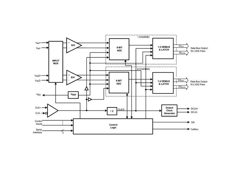

方框图

1. 核心架构
双通道独立设计,每通道集成采样保持电路、8 位 ADC 核心、1:2 解复用器及 LVDS 输出驱动;采用校准折叠插值架构,内置自校准模块,有效降低非线性误差,提升动态性能。
2. 主要工作模式
  • 采样模式 :双路同步采样,时钟输入为差分 LVDS 信号(交流耦合),时钟占空比兼容 20%-80%(默认启用占空比校正),支持多器件时钟同步(DCLK_RST 引脚)。
  • 输出模式 :SDR 模式下数据沿 DCLK 单边缘输出,DDR 模式下数据沿 DCLK 双边缘输出,可通过引脚或寄存器选择输出边缘;提供延迟(DId/DQd)和非延迟(DI/DQ)两组输出,适配不同时序需求。
  • 低功耗模式 :全局掉电模式(PD 引脚)关闭整个器件,功耗 3.5 mW;单独掉电模式(PDQ 引脚)仅关闭 Q 通道,I 通道正常工作,平衡功耗与功能需求。
3. 关键功能细节
  • 自校准功能 :上电自动校准或手动触发校准(CAL 引脚),校准周期约 1.4×10⁵个时钟周期,可修正输入失调、满量程误差、DNL 和 INL,确保全温范围内性能稳定。
  • 偏移与量程调节 :扩展控制模式下,每通道偏移可 ±45 mV 微调(步长 0.176 mV),满量程可 512 级微调,适配不同信号幅度场景。
  • 超限指示 :OR± 引脚提供差分超限输出,当输入超出满量程时触发,方便系统异常检测。
