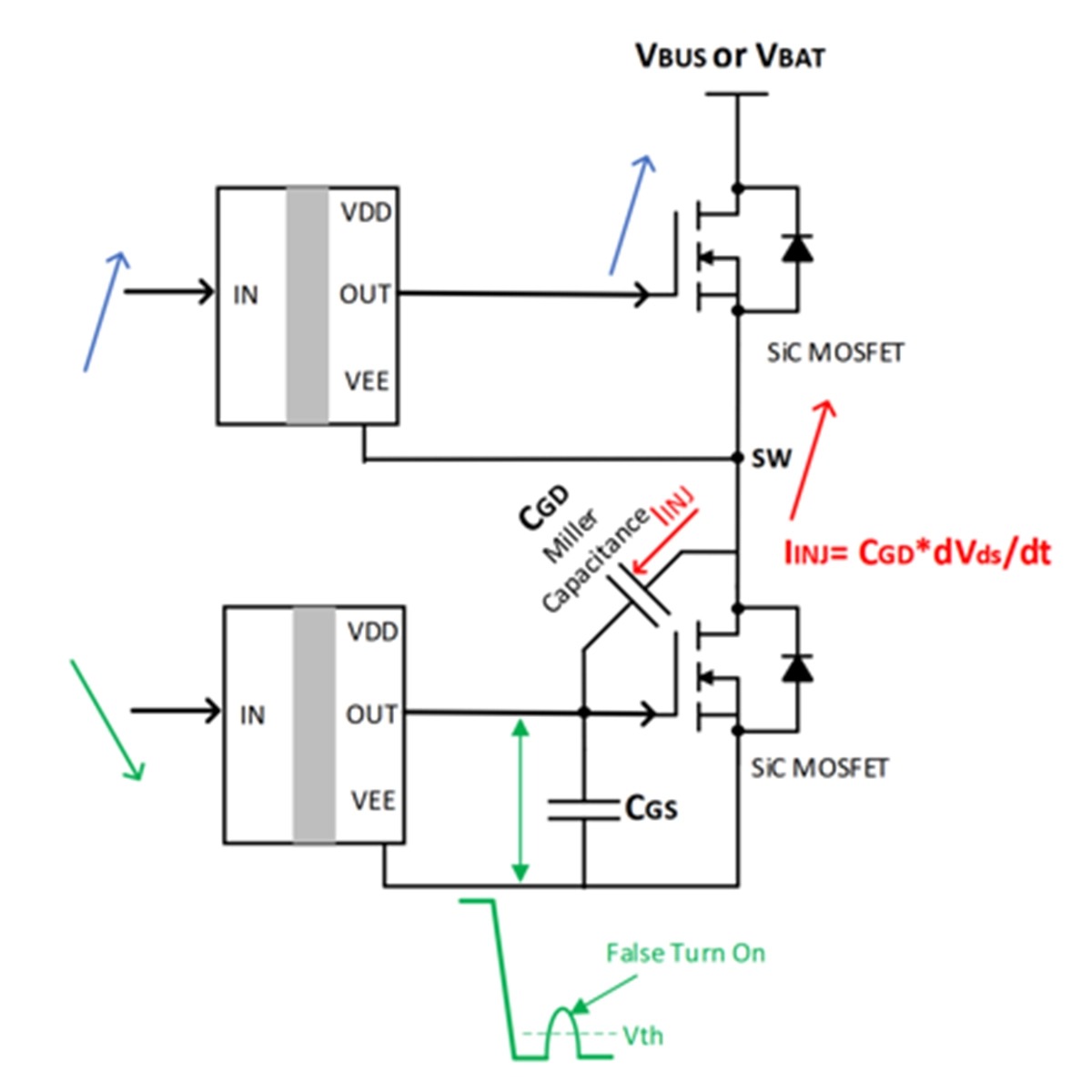

机理分析(桥式拓扑):
以半桥配置为例,当下管(S2)处于关断状态时,上管(S1)开始导通。S1的导通导致S2的漏源极(Drain-Source)电压(VDS​)急剧上升,产生极高的dv/dt(例如 > 50 V/ns)。
位移电流: 这个高dv/dt通过S2的米勒电容(Cgd​,在Datasheet中即Crss​)感应出一个位移电流 imiller​=Crss​⋅(dv/dt) 。
误导通: 该电流imiller​流经S2的栅极驱动回路(主要是关断电阻RG,off​)。它会在RG,off​上产生一个正向的电压尖峰 Vspike​≈imiller​⋅RG,off​。
直通失效: 如果 Vspike​ 超过了S2的阈值电压 VGS(th)​,S2将瞬间“误导通”。此时S1和S2同时导通,形成上下管直通(Shoot-through),产生巨大的短路电流尖峰,轻则增加系统损耗,重则导致模块炸毁 。

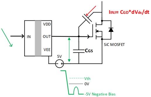

4.4 解决方案(二):驱动电路层面——负压关断与米勒钳位
原理1(负压关断):
既然Vspike​是正向尖峰,那么在关断时,不将VGS​钳位在0V,而是施加一个负偏压(如-4V或-5V)。这样,Vspike​必须首先克服这个-5V的“安全裕量”,才能达到+1.9V的VGS(th)​(高温时),从而极大地提高了抗噪能力。
原理2(主动米勒钳位):
在关断期间,当VGS​降低到安全阈值以下时,驱动芯片额外激活一个钳位三极管(BJT)或小MOSFET,将栅极(Gate)通过一个极低阻抗的路径(远小于RG,off​)直接短接到开尔文源极(Kelvin Source)。米勒电流imiller​将从这个低阻抗路径泄放,无法在RG,off​上累积起足够的误导通电压 。
基本半导体产品力(驱动生态):
