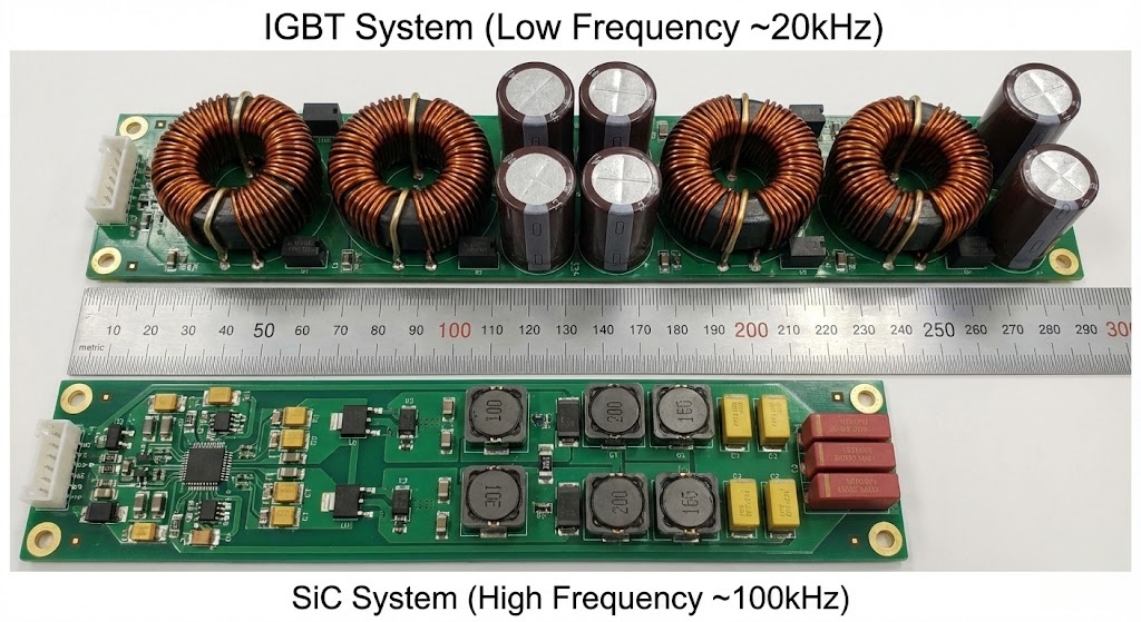

问题5:高频应用中的寄生参数如何应对?
解答
高频场景(如100kHz以上)需优化布局与驱动:
低电感设计:模块寄生电感控制在20nH以内,减少开关振荡和EMI干扰。
快速体二极管:SiC MOSFET体二极管恢复时间仅28ns(硅基为184ns),无需外接快恢复二极管,简化电路。
驱动芯片选型:支持高拉/灌电流(如±15A)的驱动芯片满足快速开关需求,适配高频电源设计。
