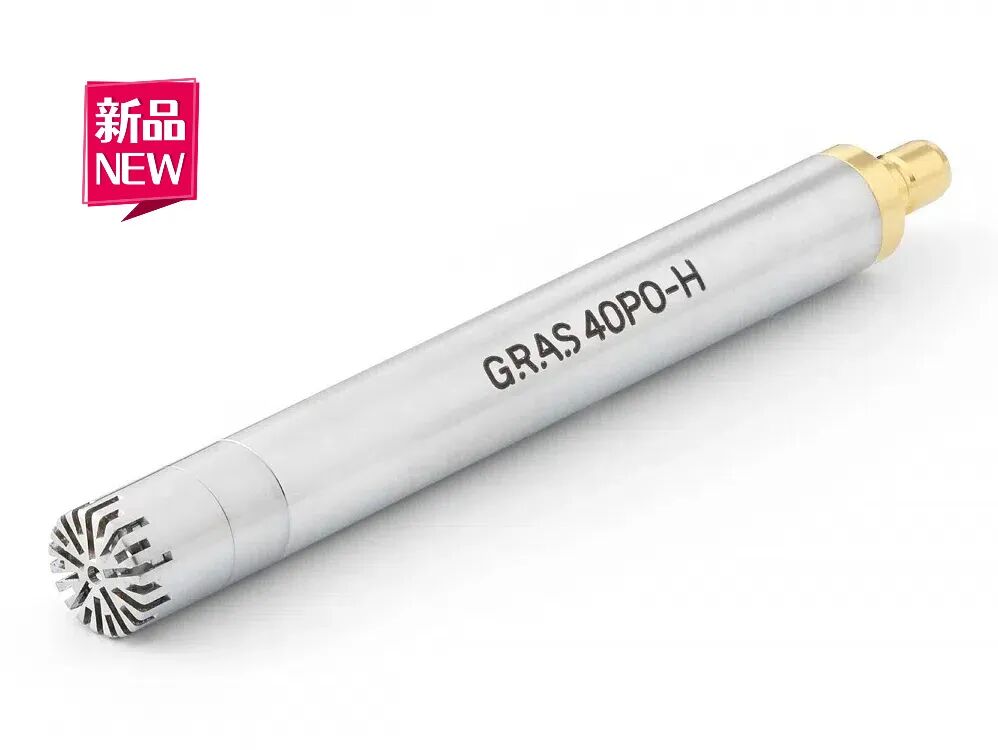

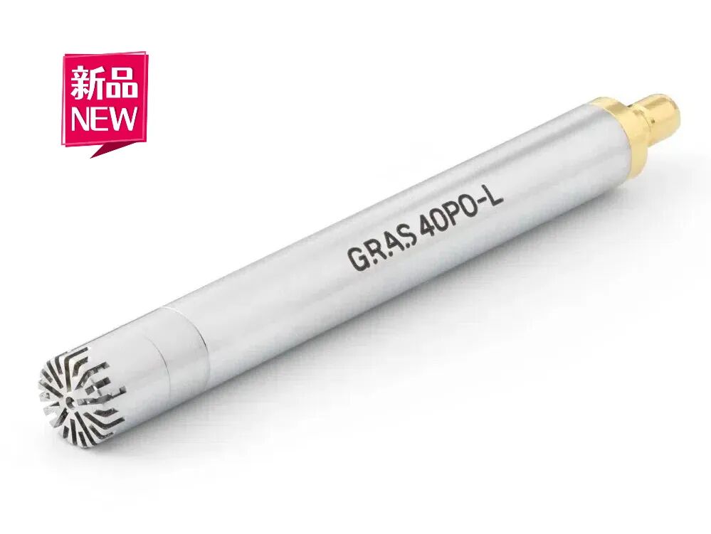

GRAS 40PO-L40PO-H基准传声器专为优化验证与校验工作流程而设计,具有可预测的平坦响应特性,并能将设置复杂度降至最低。
以下是集成声学测量系统的工程师们信赖GRAS 40PO系列的原因:

40PO-L覆盖30 dBA 到 128 dBA的范围,非常适合需要低底噪的测试场景。
40PO-H针对更高的声压级进行了优化,动态范围从36 dBA 到 138 dBA
两个版本的机械结构完全相同,允许在不重新设计治具的情况下轻松更换型号——这为需要适应不断变化的测试需求的系统提供了极高的灵活性。
