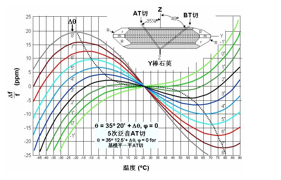

对于最常见的无源晶振和普通的有源晶振,其核心是石英晶体。石英晶体本身有一个重要的特性:其谐振频率会随着温度的变化而变化。比如一个24MHz ±10PPM的晶振,它的频率范围就是23.999800MHz到24.000200MHz。
频率温度曲线:这个关系通常是一个三次函数曲线,类似于一条“驼峰”或“山谷”形的曲线。
关键点:对于最常用的AT切割石英晶体,其频率-温度曲线是一个以25°C 左右为中心点的开口向下的抛物线。这意味着:
在室温(~25°C)附近,频率变化很小。
当温度偏离室温,无论是变高还是变低,频率通常都会下降
因此,在大多数情况下,温度越高,普通晶振的输出频率反而越低。
结论:对于普通晶振,温度与频率的关系是负相关的,温度升高通常导致频率降低。

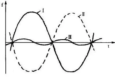

I为AT切型晶体频率一温度特性曲线,Ⅱ为晶体串联回路补偿曲线,
Ⅲ为补偿后的晶体振荡器频率温度特性曲线
为了解决普通晶振的温度漂移问题,诞生了温补晶振
工作原理:TCXO内部包含一个温度传感器和一个补偿电路。温度传感器实时监测环境温度,补偿电路会根据温度变化产生一个与晶体频率漂移趋势相反的电压,施加在晶体或变容二极管上,从而将输出频率“拉回”到标称值。
效果:一个设计良好的TCXO可以将频率随温度的变化控制在±0.5 ppm甚至更小的范围内。
结论:对于TCXO,其设计目标就是让输出频率不随温度变化。所以温度升高,其输出频率基本保持不变。
