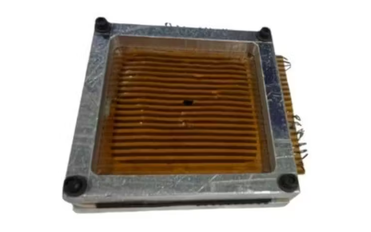

三十多年来,作为触觉传感领域的先驱,Tekscan始终处于市场创新和应用技术领先的前沿。Tekscan起源于麻省理工学院工程师开发的突破性薄膜柔性压力传感器原型(见图),此后,Tekscan对市场动态和应用需求有了深刻的理解。
▲这些是1983年由包括Tekscan创始人兼首席技术官RobPodoloff在内的团队开发的原始压力映射触觉传感器原型,当时Rob Podoloff是麻省理工学院人工智能实验室的一名工程系学生。(照片由Rob Podoloff提供)

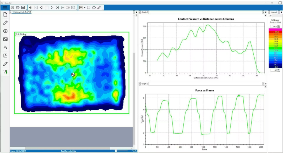

了解锂电池在充放电循环过程中的压力分布对于从手机到电动汽车等各种设备的安全性和性能都至关重要。锂电池技术的最新进展与机械热力学和压力动力学密切相关,这需要在设计和制造过程中进行触觉测量(如下图)。
▲Tekscan 压力映射技术结合了触觉传感器、电子元件和软件,用于测量锂离子电池随时间的膨胀情况
