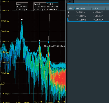

自动峰值列表测量,快速获取结果:自动测量FFT中标记的频率峰值,并将其列在表格中
最大/最小值保持和平均值追踪:
统计轨迹记录了谱能量的最大值、最小值和平均值

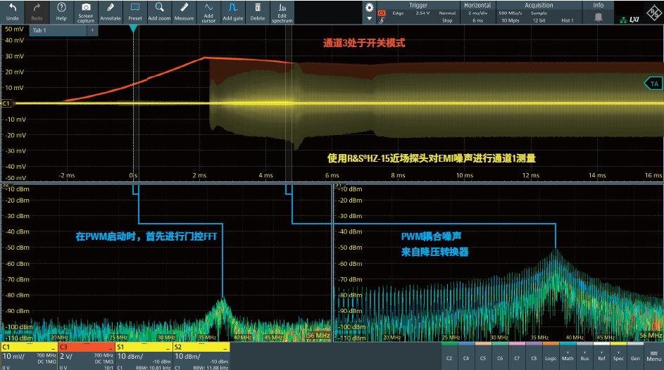

示波器的门控FFT功能允许在采集的时域信号中用户定义的区域进行FFT分析。通过在信号中移动这个时间窗口,可以确定时域信号的哪些部分与频谱中的哪些事件相关。例如,将开关模式电源产生的不希望的发射与开关晶体管的过冲相关联。

首先使用H近场探头来定位能量源。将探头对准以确定通过线圈平面的磁通量的方向。如果你在导体周围移动H近场探头,你可以找到能量源。然后使用更精细的探头将搜索集中在更小的区域。
在EMI诊断中,检查EMI问题与电气事件之间的巧合无疑是最耗时的过程。MXO的快速FFT使得频谱事件与时间事件之间的关联变得容易。MXO3及MXO5系列示波器提供了多个FFT,每个FFT都可以拥有自己的RF设置,从而可以通过比较不同DUT位置的频谱事件来进行进一步的调试。
