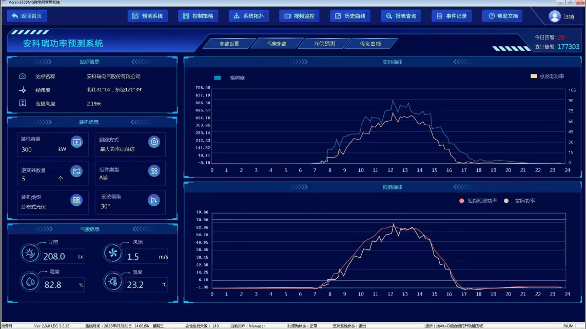

光伏发电功率预测系统通过采集数值天气预报数据、实时环境气象数据、光伏电站实时输出功率数据、光伏组件运行状态等信息,结合相关算法模型,实现短期功率预测(预测光伏电站未来0h-72h的光伏输出功率,时间分辨率为15min)、超短期功率预测(预测未来15min-4h的光伏输出功率,时间分辨率为15min)功能。负荷预测根据历史负荷数据,结合生产计划、天气等因素预测下一个周期的负荷需求,协助安排能源计划和控制策略。
系统结合光伏发电预测和负荷预测数据计算充电可用容量,结合充电历史特点对储能进行充放电控制,或调整电动汽车充电功率、价格进行调控,提高系统稳定性的同时降低充电成本。
图2光功率预测
