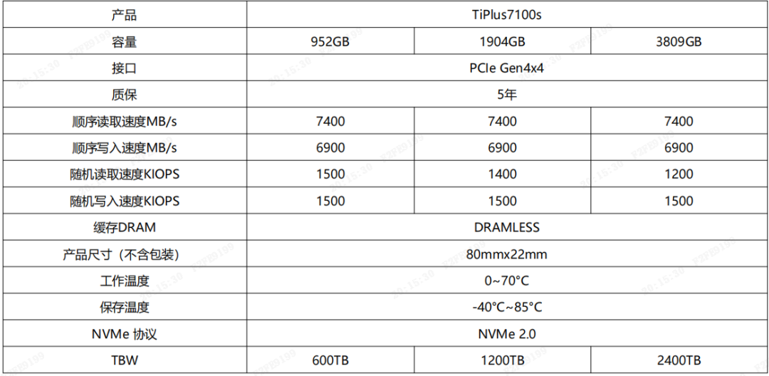

3.产品规格

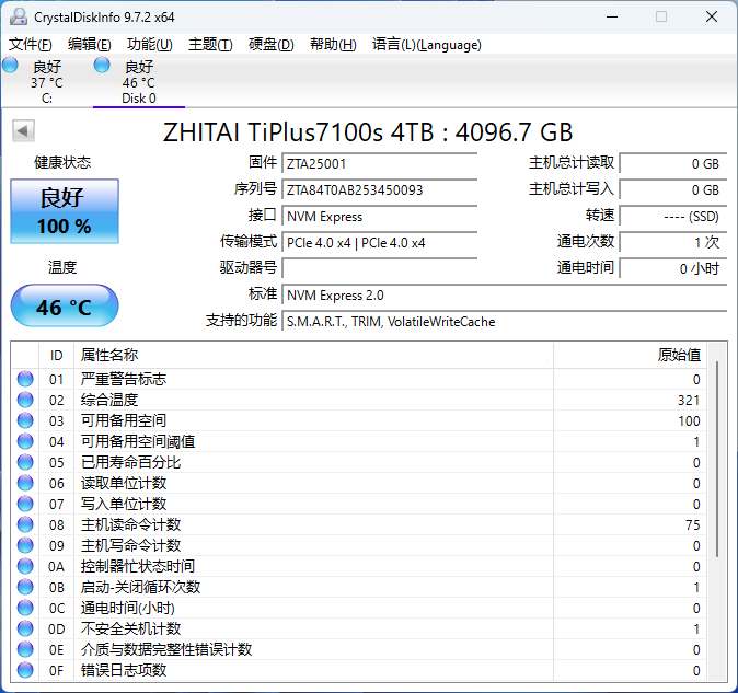

使用CDI读取被测盘片信息,结果如下。该盘片是4TB容量,通电次数仅有1次。
