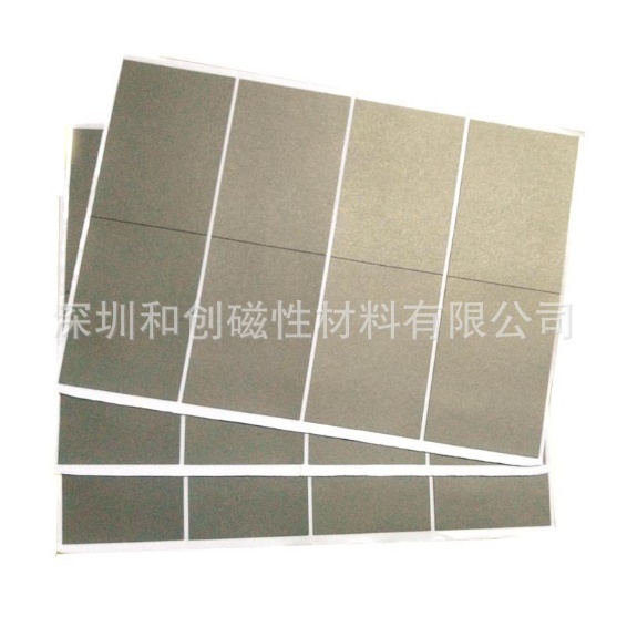

既然我们知道了车子闹脾气的原因了,那我们该怎么去解决这类问题呢?那就不得不来说说吸波材料,它可是一位电磁兼容的外科手术专家。在铜箔屏蔽、滤波器等传统堵截战术失效的地方,新一代多层级吸波材料正成为破局关键:
1️、 给信号打架区做消音处理
让雷达杀手变温顺,我们在毫米波雷达后方贴上磁性橡胶吸波体,如羰基铁粉复合物,如同在扬声器背面铺设隔音棉,将98%的后向辐射波转化为热能,避免干扰其他传感器;激光雷达控制板表面涂覆厚度仅0.1mm的纳米石墨烯吸波涂层,吸收高频噪声波,让点云图像清晰度提升40%+,拯救自动驾驶眼睛提高自动驾驶的安全系数。
2️、 掐灭"缝隙泄漏"的火苗
车身钢板接缝、线束穿孔处的电磁泄漏如同水管裂缝,我们很难用传统的材料去把它们封堵。而导电泡棉吸波胶带凭借着它的优异的柔软性而在此大显身手: 基材为弹性聚氨酯泡沫,压缩率达60%,完美填充不规则缝隙;表面复合镍铜合金网,双重吸收+反射,屏蔽效能>90dB;某德系车型实测:在电机控制器穿线孔使用后,30MHz-1GHz频段干扰值骤降12dB!
3️、 让玻璃座舱安静如深海
全景天窗、曲面中控屏等玻璃区域是电磁波入侵的VIP通道。透明ITO吸波薄膜成为最佳守卫:透光率>80%,不影响触控与显示;通过纳米蚀刻技术形成电磁谐振结构,专吃1-6GHz频段干扰波(含4G/5G/WiFi频段);特斯拉Model Y前挡应用后,GPS信号误码率降低至万分之一。
