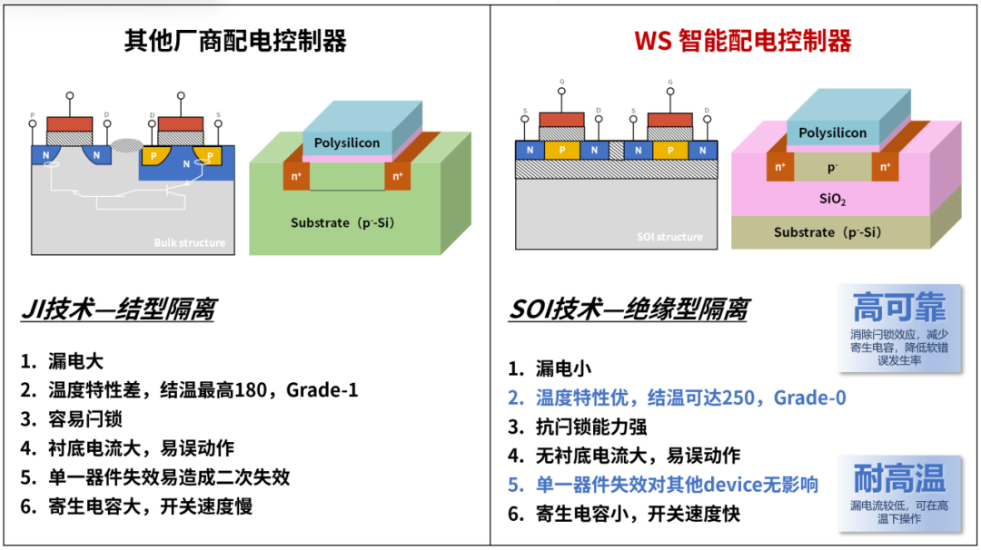

3工艺赋能:
SOI技术保障高可靠和耐高温
