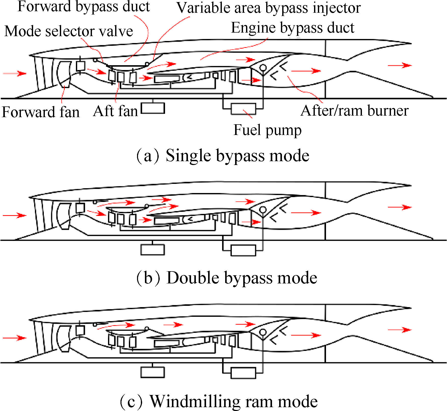

变循环涡扇冲压组合发动机通常具备三种基本工作模态:单外涵模态、双外涵模态和风车冲压模态。在单外涵模态下,模态选择阀处于关闭状态,可变面积涵道引射器完全打开,前风扇出口气流全部流向后风扇。这种模式适用于高速飞行状态,能够提供较大的推力。在双外涵模态下,模态选择阀打开,可变面积涵道引射器处于中间状态,发动机涵道比增大,这种模式在亚声速巡航时具有较好的燃油经济性。在风车冲压模态下,模态选择阀打开,可变面积涵道引射器完全关闭,同时通过调节后风扇进口导叶使核心机流路基本关闭,前风扇进入风车状态,其出口气流经前风扇外涵道和发动机外涵道进入加力/冲压燃烧室。此时,前风扇风车产生的推力损失较小,但带来的显著优势是能够从低压轴提取功率,用于驱动加力/冲压燃烧室的燃油泵。

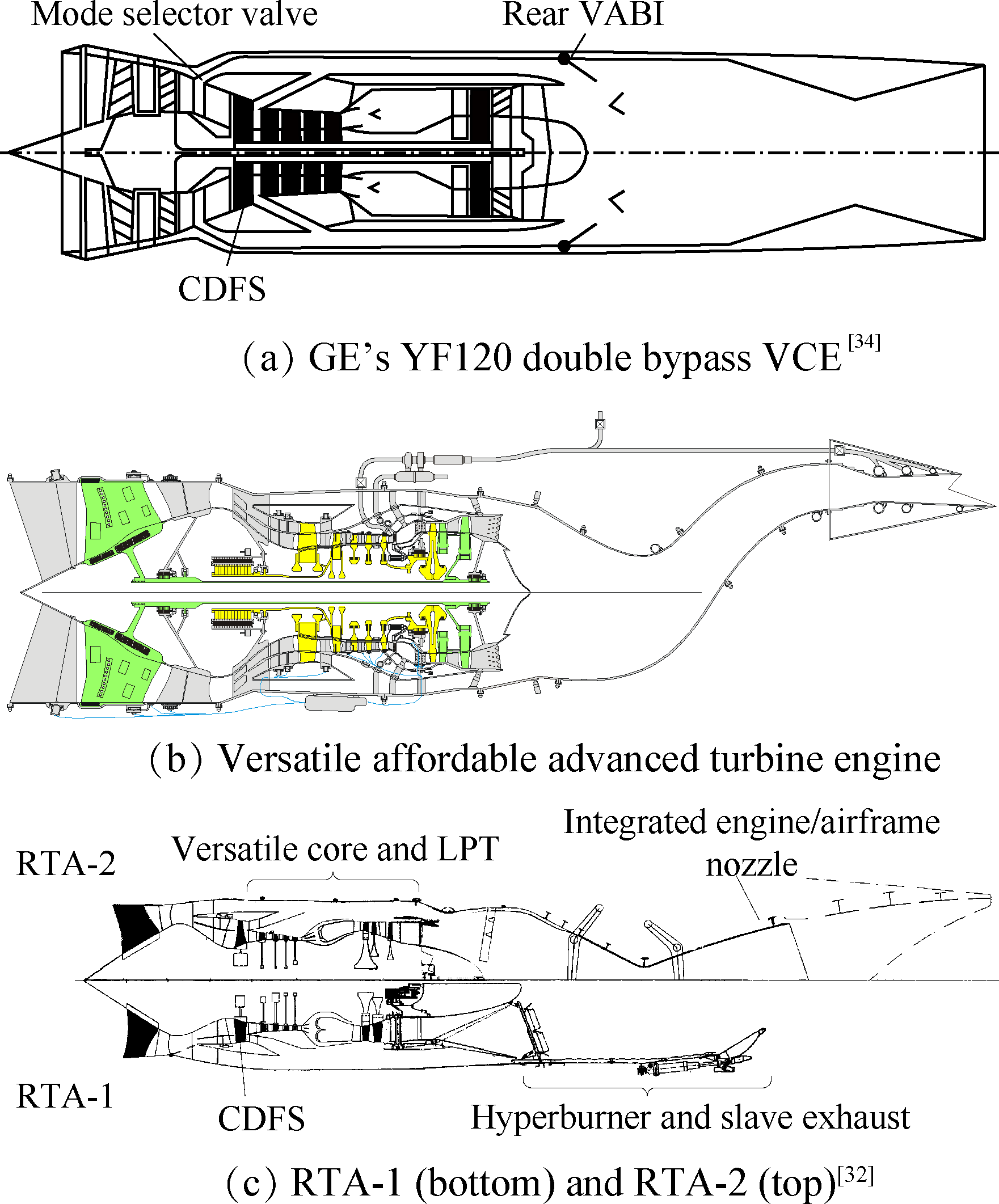

根据冲压模态下涡轮发动机流路是否与冲压外涵流路有能量传递,变循环涡扇冲压组合发动机可分为有能量传递构型和无能量传递构型两大类。有能量传递构型以美国GE公司提出的RTA方案为代表,其特征是在冲压工作模式下,涡轮发动机流路与冲压外涵流路之间存在能量交换,这种构型具有结构紧凑、直径较小等优点。无能量传递构型则包括日本HYPR计划和欧洲LAPCAT计划研究的基于单外涵变循环发动机和双外涵变循环发动机的方案,其特点是涡轮流路与冲压流路相对独立,互不干扰。
值得一提的是,GE公司的专利还提出了一种带冲压外涵的变循环涡扇冲压组合发动机构型,其在冲压模态下将涡扇发动机流路完全关闭,使发动机能够在更高飞行马赫数条件下工作。这种设计进一步拓展了发动机的工作边界,为马赫数5以上的高速飞行提供了可能性。

GE公司提出的RTA方案采用有能量传递构型,这是一种具有创新性的三涵道架构的自适应循环发动机设计。该设计允许发动机在不同的气流通道之间动态调配空气流量,从而在高推力作战模式和高效率巡航模式之间实现更为平滑的切换。与传统的双涵道设计相比,三涵道架构在理论上可以提供更加灵活的气流分配方式,使发动机在亚音速、跨音速和超音速等多种飞行状态下都能保持较高的工作效率。
RTA发动机的一个突出特点是其在宽速域范围内的高性能表现。通过引入旁路燃烧技术,发动机在核心机之外增设了额外的燃烧空间,使部分旁通气流可以参与燃烧过程,从而在高速飞行时显著提升总推力输出。这项技术有效克服了传统涡轮发动机在高马赫数飞行时,由于进气道压缩导致的高温高压环境引起的折合流量大幅下降问题。
