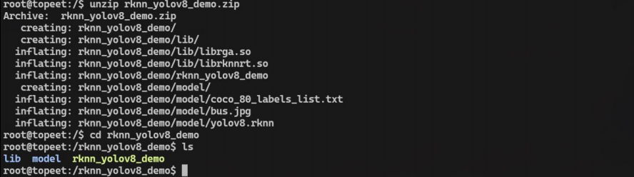

将该文件拷贝到开发板上,并解压,解压完成如下图所示:

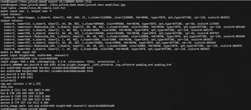

然后进入该文件夹,使用以下命令运行可执行文件,实现图片的位置和种类识别,如下图
所示:
export LD_LIBRARY_PATH=./lib
./rknn_yolov8_demo model/yolov8.rknn model/bus.jpg

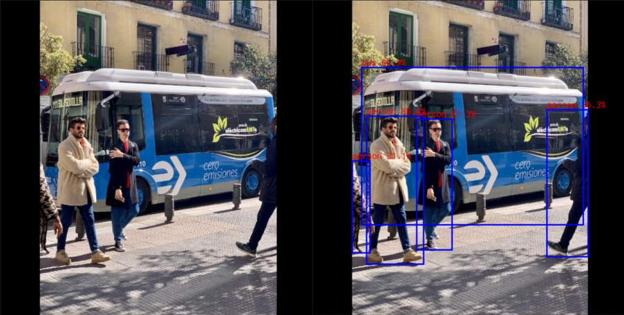

最后会在当前目录下生成推理完成的图片,如下图所示:
可以看到不同的人以及公交车就被识别了出来,证明模型推理成功。
