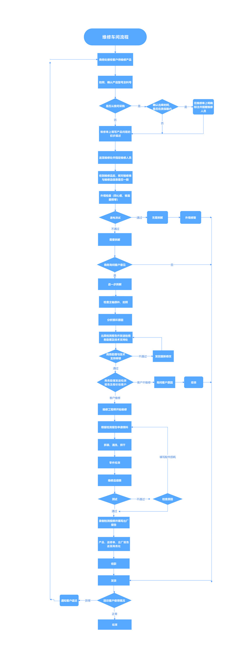

SycoTec PCB分板机主轴维修流程:
一、初步接收与诊断
接收主轴:当主轴送达速科德Kasite(德国SycoTec(kavo)亚太服务中心)后,由商务处负责接收,进行产品型号及料号的确认,并在维修单上填写产品问题的初步描述,再送至维修处并交由指定的维修工程师
问题诊断:维修工程师核对主轴维修信息,并对主轴进行初步外观检查(同心度、锥面磨损等)及通电测试,以判断故障类型和可能的原因。
二、详细拆解与评估
通电测试通过,无需拆解。通电测试不通过,由商务处询问客户是否需要拆解,如需拆解,进行进一步拆解;如不需要,将主轴寄回。
拆解记录:维修工程师对主轴进行进一步拆解,检查主轴部件并拍照,每个拆解单元进行详细记录,包括拆解顺序、零部件状态等。
精度测量:使用专业测试设备对拆解下来的零部件进行精度测量,如定子阻值、接地测试等,确保电机正常运行。
故障分析:分析和评估主轴损坏的具体原因。
检测报告:针对评估的损坏原因,维修工程师为主轴出具详细的检测报告。
三、专业维修与更换
维修工程师出具检测报告后发送至商务处,由商务处将检测报告及维修报价发送给客户,如确认维修,我们将进行专业的维修;如不维修,询问原因后将主轴组装寄回。
申请领料:维修工程师根据主轴检测报告进行申请领料。
拆装清洗烘干零部件:对拆解下来的所有零部件进行彻底清洗,去除油污和杂质并烘干。
检测与评估:对清洗后的零部件进行检测和评估(弹簧组件、主轴夹头、主轴锥面等),确保其性能良好且精度符合要求。
更换零配件:对于精度测试不合格的零部件,进行更换,并记录更换信息。
维修品组装:对维修更换后的组件进行组装。
四、锥面精度调整与冷却系统检测
锥面精度调整:对主轴锥面进行精度打磨调整,确保其精度符合要求。
冷却系统检测:检测冷却系统的气压,确保无漏气现象。

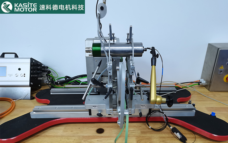

五、整体动平衡校正与细节检查
动平衡校正:对主轴进行整体动平衡校正,确保运转平稳。
细节检查:确认主轴电机外壳保持光面,检查所有安装细节,确保无误。
六、测试与报告
主轴测试:将维修组装好的主轴进行测试,监测主轴的速度、功率、电流、温度等相关参数的变化。
振动测量:记录主轴整体的振动加速度、位移、振动峰间的测量记录。
质量报告:录制检测视频并填写出厂报告,维修工程师将产品、送修单、出厂报告送至商务处。
七、主轴交付
商务处将送修单、出厂报告发送客户验收确认,确认后主轴方可寄回投入使用。
