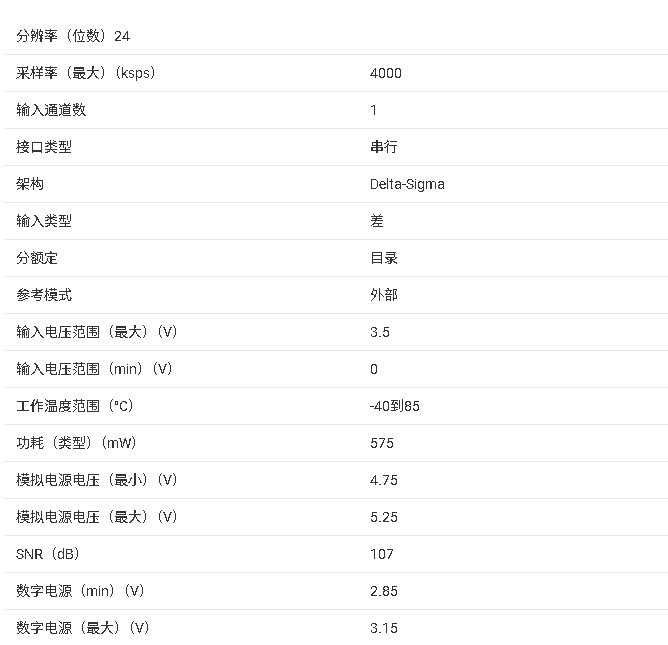

参数

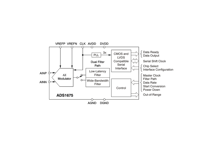

方框图
一、产品核心概述
ADS1675 是德州仪器推出的高分辨率高精度模数转换器,核心优势为超高动态范围、双数字滤波路径与灵活接口。产品分辨率 24 位(低速模式)/23 位(高速模式),最高采样率 4MSPS,工作温度范围 -40°C~85°C,采用 64 引脚 TQFP 封装,支持双电源供电(模拟 5V / 数字 3V),集成 ΔΣ 调制器、片上 PLL、LVDS/CMOS 双模式串行接口及过范围检测功能,专为自动测试设备、医疗成像、科学仪器等对精度和动态性能要求严苛的中高速数据采集场景设计。

1. 核心性能参数
  • 分辨率与线性度 :低速模式 24 位无丢失码,积分非线性(INL)±3ppmFSR(典型),差分非线性(DNL)保证单调性;偏移误差 ±5mV(25°C),偏移温漂 4mV/°C,增益温漂 4ppm/°C,直流共模抑制比 71dB。
  • 动态性能:125kSPS 时动态范围 111dB,THD -107dBc;4MSPS 时动态范围 103dB,SFDR 120dBc(10kHz 输入);宽带滤波路径带宽 1.7MHz(4MSPS),阻带衰减 86dB。
  • 输入与输出:差分模拟输入,满量程电压 ±V_REF(3V 典型),共模电压 2.5V;支持 LVDS/CMOS 串行输出,LVDS 差分输出幅度 340mVpp,CMOS 输出摆幅 0~3V;数据格式为二进制补码。
  • 功耗与延迟:典型功耗 575mW(4MSPS,LVDS 模式),掉电模式仅 5mW;低延迟滤波路径 settling 时间最快 2.385ms,宽带滤波路径 group delay 28 个 DRDY 周期。
2. 核心功能
  • 双数字滤波路径:支持低延迟(LL)和宽带(WB)两种滤波路径切换 —— 低延迟路径适配多路复用或瞬态信号测量,settling 快;宽带路径适合高频 AC 信号测量,通带纹波 <±0.00002dB,过渡带陡峭。
  • 灵活采样率配置:通过 DRATE [2:0] 引脚选择 6 种采样率(125kSPS~4MSPS),低速模式(≤1MSPS)为 24 位分辨率,高速模式(2MSPS/4MSPS)为 23 位分辨率。
  • 多接口模式:支持 LVDS(高速模式强制)和 CMOS 输出,CMOS 模式可选择内部或外部串行时钟;片上 PLL 在高速模式下将输入时钟 3 倍频,保障高采样率下的数据传输。
  • 过范围检测:提供模拟(OTRA)和数字(OTRD)两路过范围指示,OTRA 同步时钟触发,OTRD 与 DRDY 同步,适配反馈控制场景。
