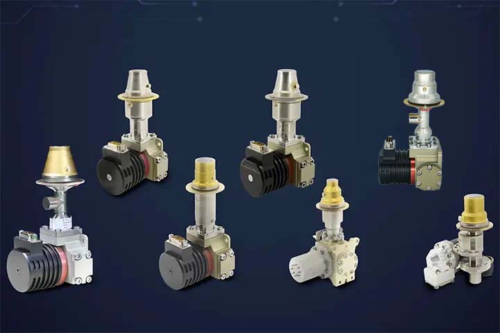

红外探测技术通过捕捉物体发出的红外辐射实现全天候成像,其中制冷型中波红外(MWIR,3-5μm)和长波红外(LWIR,8-14μm)探测器因波长特性不同,在应用场景、技术性能及环境适应性上呈现显著差异。下面就来对比一下两者的差异。
一、敏感材料
中波红外探测器一般采用碲镉汞(MCT)、锑化铟(InSb)、铟镓砷(InGaAs)为敏感材料,而制冷型长波红外探测器通常采用Ⅱ类超晶格、量子阱材料。
二、工作温度
常规的中波制冷红外探测器工作温度在83K左右,而现在基于锑化物二类超晶格研制的高温中波制冷探测器,工作温度可以达到150K,例如芯火微电子HOT系列高温中波制冷红外探测器;常规的长波制冷红外探测器工作温度一般在70-77K左右,当长波的FPA能够在90K以上温度工作时,我们就可以称之为高温器件了
三、穿透能力及探测灵敏度
中波红外(3-5μm)在烟尘、雾霾等颗粒环境中的穿透性优于长波。中波红外对高温目标灵敏度高,比如飞机等高热目标。
长波红外(8-14μm)在沙尘环境中的表现更优,其波长较长,对微小颗粒的散射效应较弱,适合沙漠或干旱地区的远距离探测。长波红外则对常温至中温目标更灵敏。
四、应用领域
中波红外探测器在远距离监控、气体检测、高温缺陷识别、环境监测以及科学研究等领域具有广泛的应用。
长波红外探测器广泛应用于远距离监控、航空航天、综合光电系统、高端科研等领域。
综上所述,制冷型中波与长波红外探测器的选择,本质是波长特性与场景需求的匹配。如果您的主要目标是高温物体,或者需要穿透烟雾、获得更高分辨率的图像,应选择制冷型中波红外。如果主要目标是常温物体,需要探测微小的温差,且环境湿度不是常年极高,制冷型长波红外是绝佳选择。
