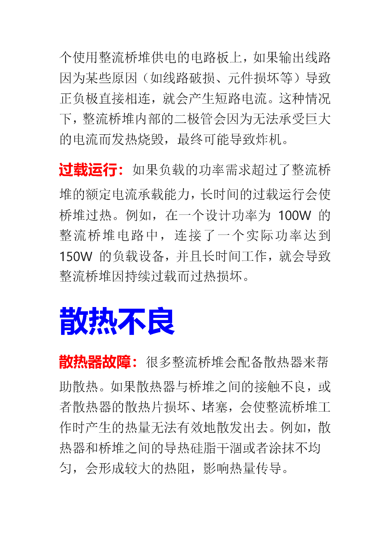

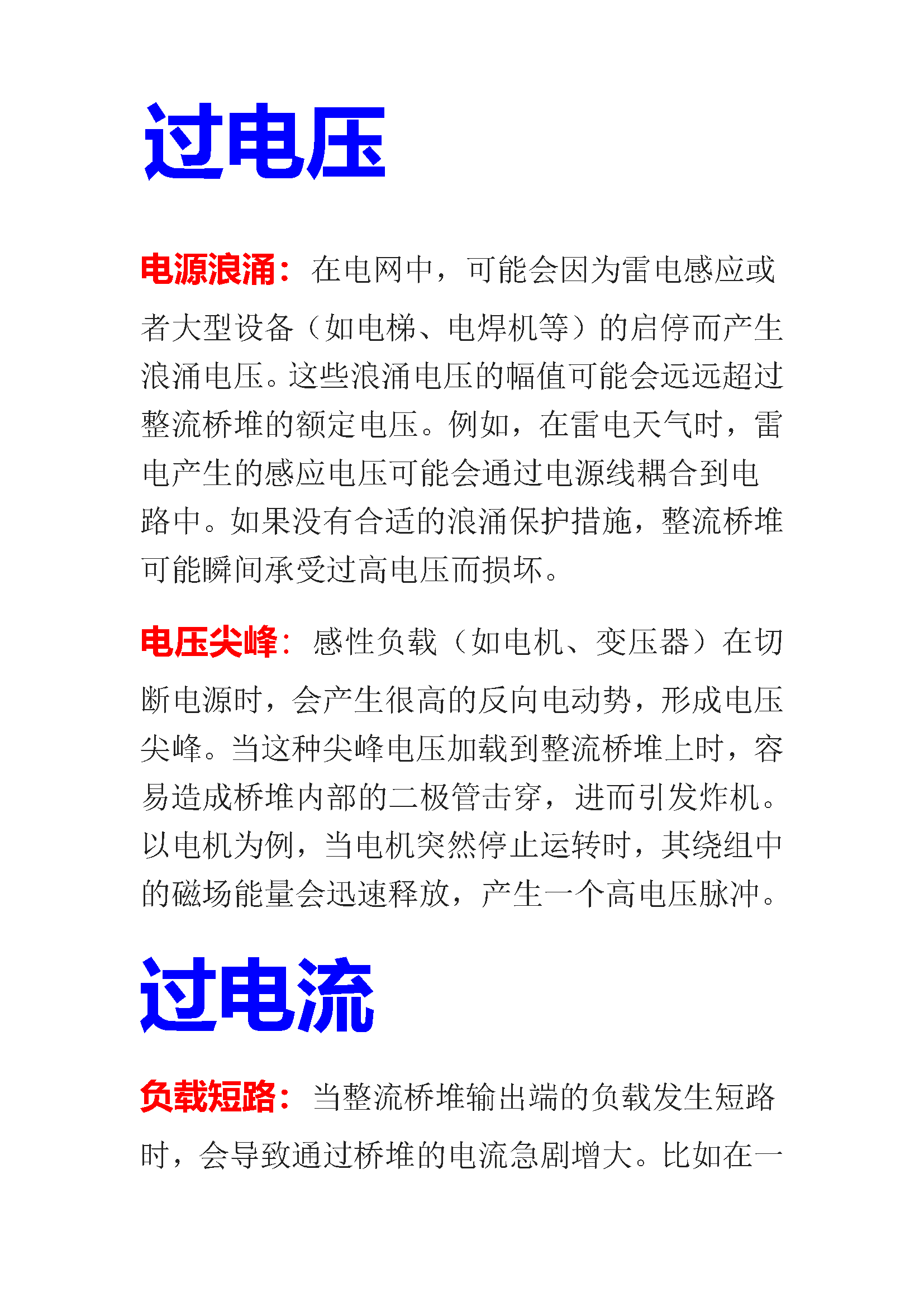

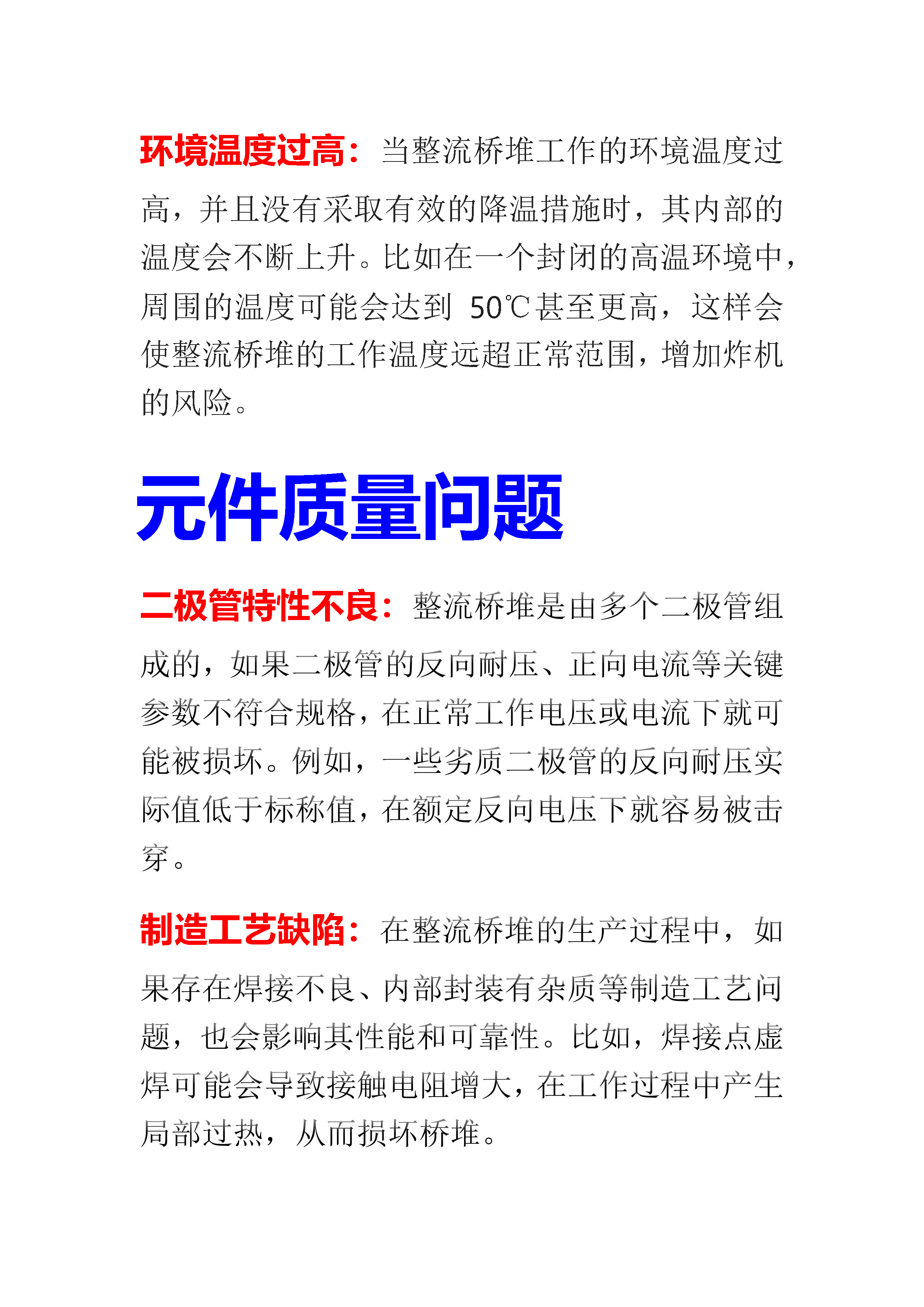

整流桥炸机的主要因素
haochang 来源:haochang 作者:haochang 2025-11-10 10:13 次阅读
