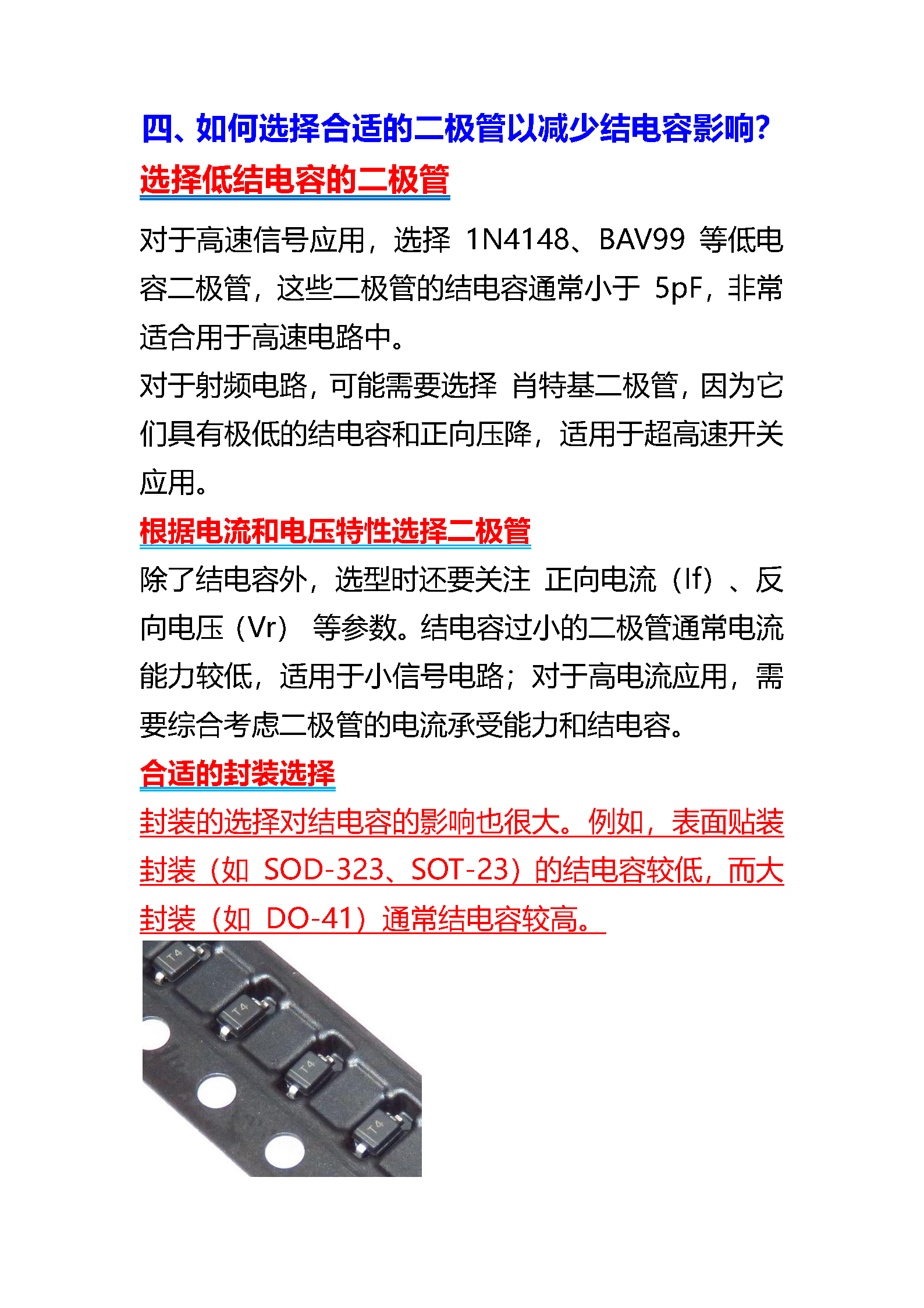

wKgZO2kNxL-AcjD1AANiRSX7OWU212.pngwKgZO2kNxN2ANvUHAAEyeUuVglA152.pngwKgZPGkNxOyAdl0pAAFHXA8vc7Q137.pngwKgZPGkNxPeACVUpAAEd8Yyl_Ng952.pngwKgZO2kNxQWAfvUUAARc32UJOkE372.pngwKgZO2kNxRGAW5S5AACylaN_emw822.png
