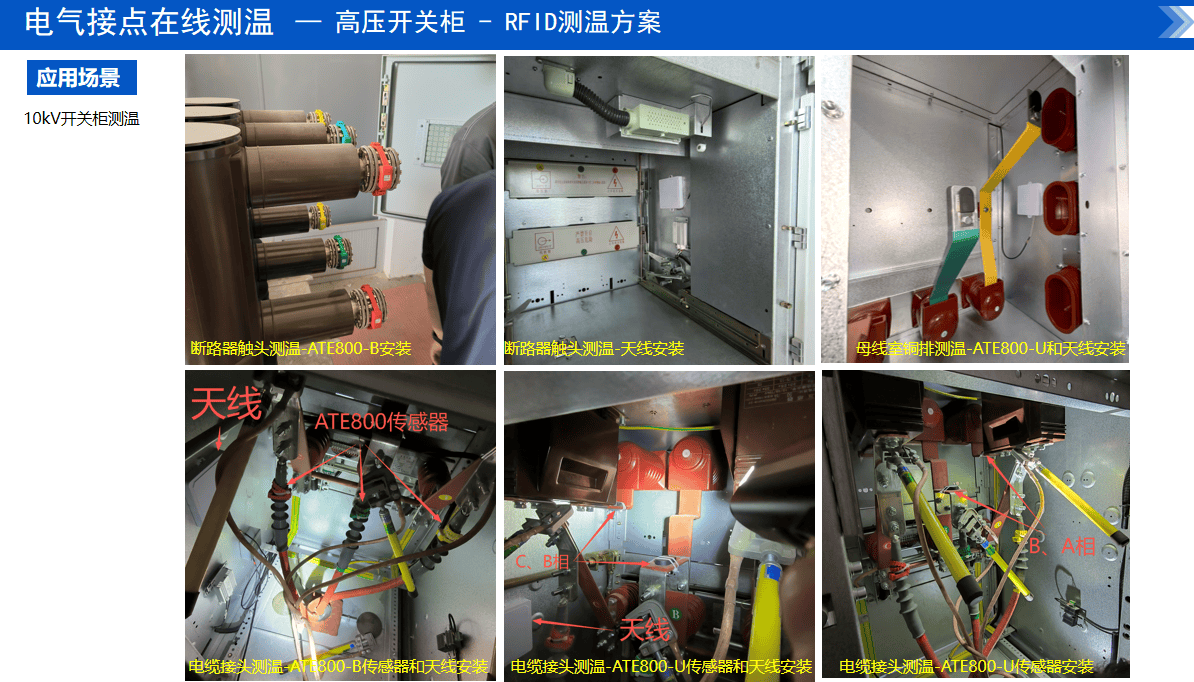

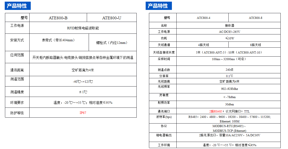

安科瑞ATE800系列RFID无线测温装置可用于中压开关柜内母排搭接点,断路器触头,电缆接头等金属部位的温度监测,具有隔离彻底、安装方便、抗干扰能力强、工作可靠的特点。 安科瑞 技术联系 152-167-512-08
ATE800系列产品组成:接收器天线传感器
ATC800 接收器通过天线向 ATE800 无线测温传感器发射 RFID 射频信号,传感器接收到射频能量之后,激活电路,开始进行温度数据采集,并将数据通过无线信号回传至天线;天线通过射频电缆将数据传输至接收器,最终可由接收器将数据上传到远程监控系统。
测温原理
RFID 的全称是 Radio Frequency ldentification,即射频识别,是一种利用无线电波进行数据交换的自动识别技术。
RFID测温技术是RFID无线识别技术与温度传感技术相结合的创新应用,核心功能是通过接收器读取安装在待测温部位的RFID传感器的温度数据,实现对测温接点的温度测量功能。
主要过程为接收器通过天线发射特定的电磁波信号,当无源测温传感器在RFID接收器的射频场内时,传感器内部天线接收到电磁波并将电磁波转换为传感器内部温度传感器MCU、射频芯片所需的工作电压,内部温度传感器开始温度采集。然后传感器将温度数据和传感器唯一标识码(ID号)打包成数据帧,通过传感器天线以射频信号的形式给接收器,接收器接收到传感器反馈的射频信号后,将其解调、解码为数字信号,提取出传感器唯一识别码和温度数据。
