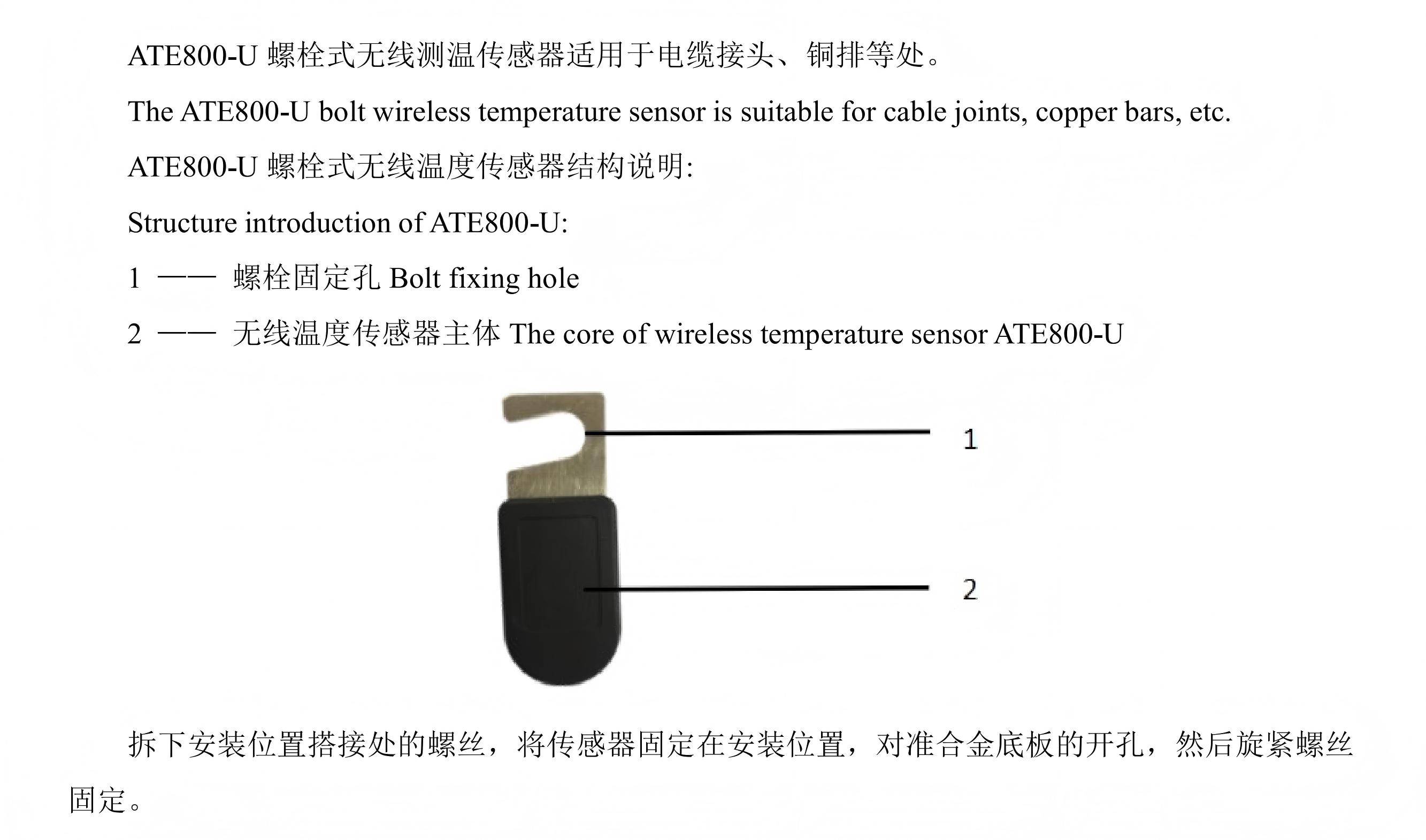

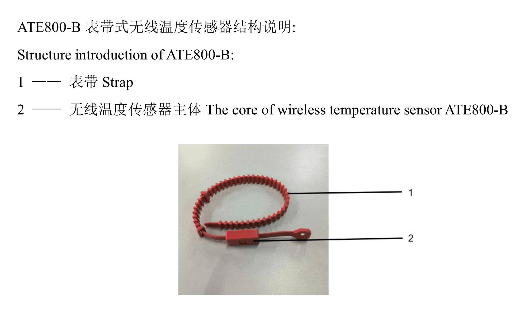

2. 双款式适配,覆盖多场景:针对不同工业场景的需求,ATE800 系列提供表带式(ATE800-B)与螺栓式(ATE800-U)两种传感器。表带式适用于断路器触头、电缆接头等弧形金属表面,螺栓式则可牢固固定在母排搭接点等平面位置,全面覆盖电力、化工、冶金等行业的核心测温节点。

表带式:适用于动触头、电缆接头,表带可调节长度,安装牢固。
螺栓式:适用于母排、电缆搭接处,直接替换原有螺栓,安装更稳固。

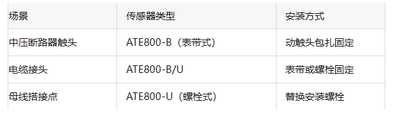

三、典型应用场景

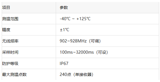

四、技术规格概览
