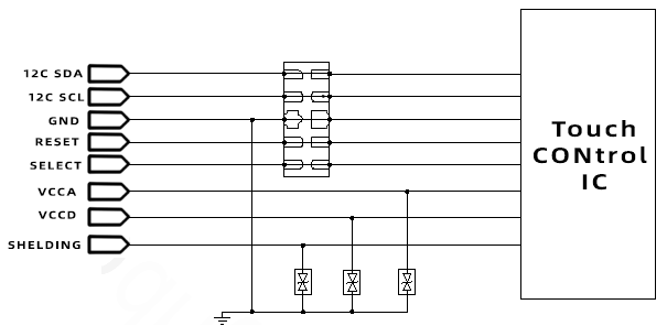

在使用过程中,触摸屏因线路插拔,可能会引发ESD损害,进而影响后端电路的功能。因此,在设计触摸端口时,需要充分地考虑静电防护,以确保设备稳定可靠地运行。

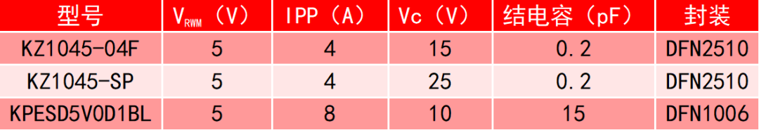

二、防护方案
产品推荐:
ESD静电浪涌保护
三、方案应用
