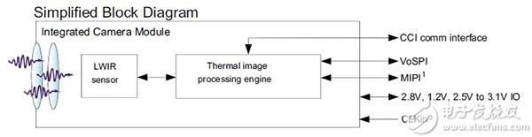

现在,由于高集成度、高性能元件的出现,并且这些元件具有易于使用的接口,使得实施 IR 成像子系统大为简化。 例如,FLIR Systems, Inc. 的 Lepton IR 摄像头(图 2)。 该器件的尺寸约为 10 × 12 × 6 mm,集成了定焦镜头组、适用于 8 - 14 μm IR 的 80 × 60 像素长波红外 (LWIR) 微测传感器阵列、以及信号处理电子元件。
图 2:FLIR Lepton 成像仪(图示不含插座)高度集成,包括信号处理和用户可编程功能。 (感谢 FLIR Systems, Inc. 提供图片)
通过使用行业标准 MIPI 和 SPI 视频接口,以及类似双线 I2 C 的串行控制接口,使得互连大大简化(图 3)。 除了尺寸小巧、易于使用,Lepton 单元还具有高性能,成像快(不超过 0.5 秒),且热灵敏度低于 50 mK。 工作功率也较低,为 150 mW(典型)。
这张 FLIR 的 Lepton 单元简化型框图显示了其一体式图像处理单元、基本传感器阵列,以及简单的用户系统接口。 (感谢 FLIR Systems, Inc. 提供图片)
图 3:这张 Lepton 装置的简化框图显示了其一体式图像处理单元、基本传感器阵列,以及简单的用户系统接口。 (感谢 FLIR Systems, Inc. 提供图片)

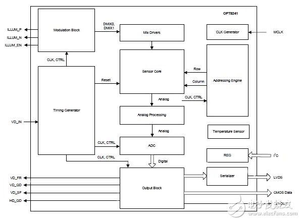

传感器或像素阵列是 ToF 系统的核心,现在已能作为更大、集成度更高的设备的一部分提供,如 Texas Instruments OPT8241 飞行时间传感器/控制器 IC(图 6)。 如简化型框图(图 7)所示,该器件包括传感器源(上述项目 3)、控制电子元件(项目 4),并且可向诸如 OPT9221 飞行时间控制器等协同处理器提供数字化反射数据,处理器可利用数字化传感器的数据计算深度数据。 OPT9221 还具备各种校正功能,包括抗锯齿、非线性补偿和温度补偿。
图 6:使用 TI OPT8241 搭配 OPT9221 计算引擎,设计人员可以通过适度的硬件工作和相对较新的元件搭建 ToF 系统。
TI OPT8241 的简化型内部框图说明其用于实现 ToF 前端时具有一定复杂性;包括调制控制和照明 LED 驱动器。 (感谢 Texas Instruments 提供图片)
图 7:OPT8241 的简化型内部框图表明其用于实现 ToF 前端时具有一定复杂性;包括调制控制和照明 LED 驱动器。 (感谢 Texas Instruments 提供图片)
