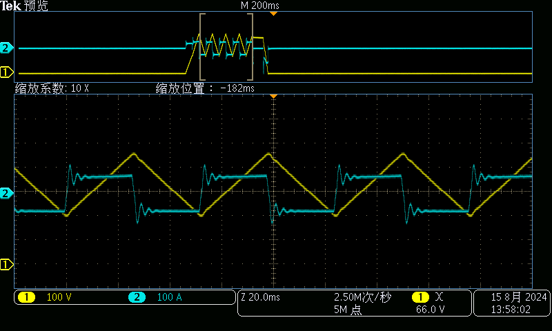

IT6600C充放电实测波形

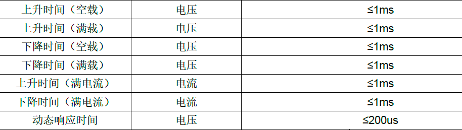

ITECH艾德克斯IT6600C系列大功率双向直流电源,拥有3U/42kW的超高功率密度,高达2250V的电压范围。1200V42kW的机型拥有200us的动态响应时间,由此可以快速电流源模式和电压源模式的动态切换,实现上图所示三角波电压充放电功能。
