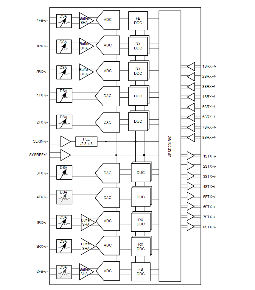

方框图

三、关键功能模块详解
1. 射频链路与信号处理
(1)发射链路(TX)
每路 TX 链路包含 “DUC→DAC→DSA→输出缓冲” 架构,适配多频段信号生成:
  • DUC 模块 :支持单 / 双 DUC 配置,双 DUC 模式下可合并 2 路信号(总带宽 2400MHz,2 路 TX 时),单 DUC 模式单路带宽 1200MHz(4 路 TX 时);支持频率上变频(DC 至 12GHz)、插值滤波(最高 8x),减少 DAC 输出杂散;
  • DAC 模块 :12 位分辨率,最高 12 GSPS 采样率,支持混合模式输出(优化 2nd/3rd 奈奎斯特频段性能),输出摆幅可调(0.5VPP~2VPP 差分),适配不同功率放大器(PA)输入需求;
  • DSA 模块 :40dB 衰减范围,1dB 模拟步进(粗调)+0.125dB 数字步进(细调),通过 SPI 寄存器实时控制,衰减响应时间 < 10ns,适配动态功率调整场景。
(2)接收链路(RX)
每路 RX 链路包含 “输入缓冲→DSA→SHA→ADC→DDC” 架构,保障弱信号接收精度:
  • DSA 模块 :25dB 衰减范围,0.5dB 步进,衰减误差 <±0.3dB,支持 AGC 自动控制(外部 MCU 或内部算法),避免强信号过载(ADC 满量程电压 1VPP 差分);
  • SHA 与 ADC 模块 :采样保持放大器(SHA)带宽≥12GHz,减少高频信号失真;12 位 ADC 最高 3 GSPS 采样率,支持欠采样(最高 5th 奈奎斯特),适配 12GHz 以下射频信号直接采样;
  • DDC 模块 :单 / 双 DDC 配置,双 DDC 模式合并带宽 600MHz(有 FB 时),单 DDC 模式带宽 1200MHz(无 FB 时);支持 1x~32x 抽取,输出数据率降低至 93.75 MSPS(3 GSPS/32),减少后端处理压力。
(3)反馈链路(FB)
2 路 FB 链路架构与 RX 一致(DSA→ADC→DDC),核心用于 TX 功率闭环控制:
  • 采样 TX 输出信号(通过耦合器),ADC 采样率 3 GSPS,DDC 带宽 1200MHz,实时监测 TX 功率;
  • 输出数据反馈至基带芯片,调整 TX DSA 与 DAC 增益,保障输出功率稳定性(误差 <±0.5dB),适配多天线功率一致性要求。
2. JESD204B/C 高速数据接口
采用 JESD204B/C 高速串行接口实现基带与射频链路的数据传输,支持高带宽、低延迟与多设备同步,适配 FPGA / 基带处理器的高速数据交互需求:
(1)接口特性
  • ** lanes 与速率 **:8 路 SerDes 收发器,单 lane 最高速率 29.5 Gbps;支持 8B/10B(兼容 JESD204B)与 64B/66B(JESD204C)编码,64B/66B 模式提升带宽效率(减少编码开销);
  • 数据分辨率 :支持 12 位、16 位、24 位、32 位数据格式,适配不同精度需求;例如 TX 模式 12 位 DAC 数据,采用 32 位格式传输(含校验位),提升数据可靠性;
  • 同步与测试 :支持子类 1 多设备同步(SYSREF 信号触发),同步误差 < 100 ns;内置 PRBS 测试模式(7/15/23 位),便于链路误码率(BER)验证。
(2)数据交互流程
  • TX 方向 :基带芯片通过 JESD204C 接口发送数字基带信号→器件内部 DUC 上变频→DAC 转换为模拟射频信号→DSA 衰减→输出至 PA;
  • RX/FB 方向天线接收信号→DSA 衰减→ADC 采样→DDC 下变频 / 抽取→JESD204C 接口传输至基带芯片;
  • 带宽匹配 :TX 最大数据率:12 GSPS×12 位 = 144 Gbps(8 路 SerDes 均分,单 lane 18 Gbps);RX 最大数据率:3 GSPS×12 位 ×4 路 = 144 Gbps,接口带宽完全匹配信号处理需求。
