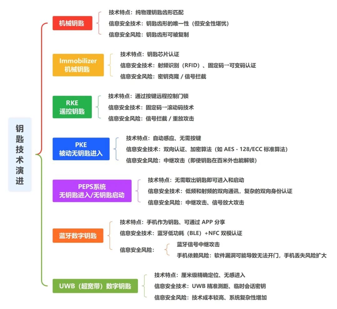

汽车钥匙的发展,经历了从纯机械到完全数字化的演变过程。下面表格概述了各个发展阶段的特点、安全技术和风险:
从纯机械钥匙的物理防护,到数字化钥匙的技术赋能,汽车钥匙的演进始终以提升安全与便捷为核心目标。当前数字化浪潮下的新一代 UWB 数字钥匙,更在安全架构层面带来了突破性升级,通过三大创新为车辆安全防护注入新动能。

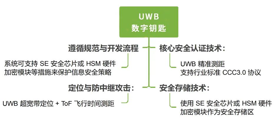

在安全架构上,新一代UWB数字钥匙实现了三大创新:
协议标准化:支持最新蓝牙5.0协议并向下兼容,同时遵循行业标准CCC3.0协议,确保设备互联安全性。
加密模块化:系统可选配SE安全芯片或HSM硬件加密模块,信息安全策略有效防御黑客攻击。
系统扩展性:控制器设计紧凑,接口丰富(支持CAN、LIN等),方便整车布置,并为未来功能扩展预留空间。

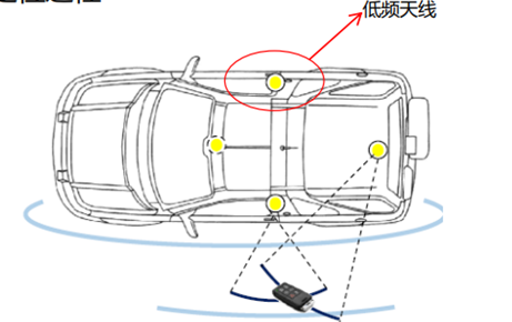

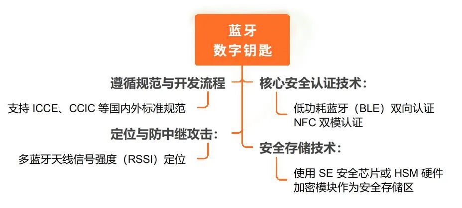

蓝牙钥匙定位
车端蓝牙主控节点基于各天线信号强度、相位角或飞行时间等信息对手机进行精确定位,通过发送蓝牙广播与手机建立安全通信连接,支持蓝牙配对、认证鉴权、车控指令处理和车身数据同步等功能。
蓝牙链路中的几个主体分别是:手机、蓝牙主节点和蓝牙辅节点。其中手机与蓝牙主节点进行连接,手机在与蓝牙主节点连接并认证后开始周期发送广播包。蓝牙辅节点扫描手机的广播包,并进行RSSI测量。

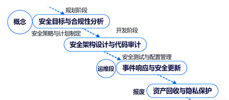

支撑这些产品安全性能的背后,是联合电子建立的专业信息安全体系流程——QP0409体系。该体系基于ISO/SAE 21434国际标准和行业相关参考指南,能够满足项目产品信息安全开发工作需要,覆盖研发、流程、生产、质量和售后等多个环节,并且符合行业及客户对供应商开发过程的合规性要求。
产品信息安全流程体系框架
ISO21434体系认证审核范围已覆盖所有工厂和技术中心
联合电子具备支撑OEM通过合规要求的能力

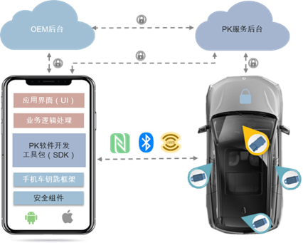

联合电子的全栈式解决方案正在改写成本逻辑: “除数字钥匙车端产品外,联合电子还能提供一整套完备的数字钥匙服务解决方案——“完美无钥匙系统”,包括钥匙分享、账户管理、密钥管理、云服务等”,这种一站式服务消除了主机厂对接多个供应商的安全风险。
开发效率跃升,生产成本优化
标准化接口:预集成CCC/ICCE协议栈,适配安卓/iOS生态,开发周期缩短40%。
云平台即服务:OEM可直接调用密钥管理、用户鉴权等API,无需自建后台。
硬件解耦设计:同一控制器支持蓝牙/UWB/NFC三种模式,产线无需改造。
