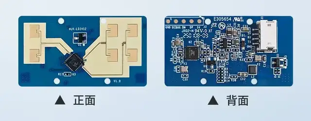

HLK-LD2452是一款基于24GHz AloT毫米波雷达芯片的高精度多目标识别传感器。其硬件集成一发两收微带天线、低成本MCU及智能算法固件,采用FMCW波形与先进信号处理技术,实现对多个人体目标的实时定位、跟踪与运动感知。

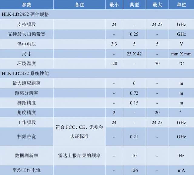

二、主要参数

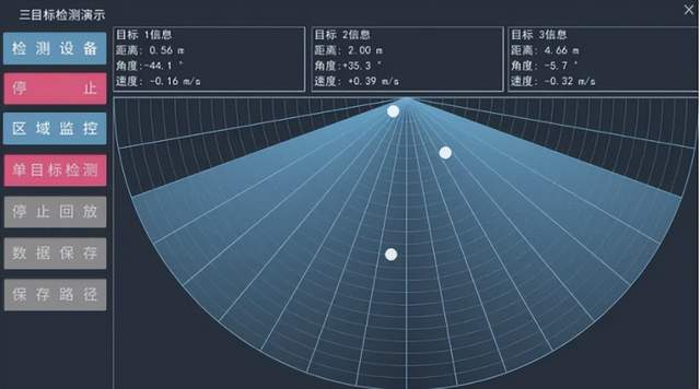

HLK-LD2452 可同时追踪最多 3 个目标的距离、角度与速度信息,并支持通过配套软件自定义监控区域与盲区,灵活切换单目标/多目标检测模式,满足不同场景下的感知需求。
2.广角覆盖,6米精准感知
模块具备±60° 方位角与 ±30° 俯仰角的立体探测范围,最远探测距离达 6 米,全面覆盖典型室内空间。用户可通过软件设定感兴趣区域,实现精准空间分区感知。
3.高精度识别
HLK-LD2452 能稳定捕捉人体目标,并且具备0.15m 测距精度与 2°~20° 角度精度,有效减少误触发,提升设备响应准确性。
