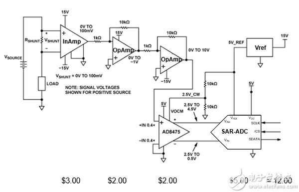

常见的 12 位感应系统执行高压侧或低压侧系统电流测量。在此类系统中,我们使用低阻值电阻器 (RSHUNT),通过将电流转换为电压来感应系统电流(图 2)。该图显示了标准高压侧电流感应电路,该电路使用 SAR-ADC,最终将系统的电流转换为可用的数字值。
典型 12 位高压侧电流感应电路的框图
图 2: 典型 12 位高压侧电流感应电路显示了 SAR-ADC,它将 RSHUNT感应的电流转换为可用的数字值。(图片来源:Digi-Key Electronics)
在图 2 中,低阻值分流电阻器与仪表放大器 (InAmp) 连接,该放大器能够感应接近电源电压值的电压。InAmp 的输出在 0 至 100 毫伏 (mV) 范围内。对于 12 位系统,此处的最低有效位 (LSB) 大小为 24.4 毫伏 (mV)。然后,两个放大器为此信号提供增益,二者均为 -10 V/V。在电路中的这个位置,信号的输出范围为 0 至 10 伏特。随后,信号进入全差分放大器 (FDA)。该放大器适当地为 SAR-ADC 差分输入引脚提供差分输出,LSB 大小为 1.22 mV。
下面的成本分析将使用 1000 件价格估算。回到图 2 中的前端,InAmp 器件是一种专业器件,因为它能够精确地感应电源附近的小输入信号。这部分电路的弊端是 RSHUNT必须尽可能低,试图让负载的电源尽可能保持恒定。对于这种类型的专业器件,成本估算为大约 3 美元。
在 InAmp 后面,还有两个运算放大器 (OpAmp)。两个运算放大器都是双配置的一部分。这些放大器必须具有较低的输入偏置电流、补偿电压和噪声。当信号进入 SAR-ADC 时,输入偏置电流和补偿电压将增加失调误差。高放大器噪声将影响信号链的信噪比 (SNR)。对于这种类型的双放大器,成本估算为大约 2 美元。
FDA 接收运算放大器的输出信号。FDA 的功能是将单端信号变成差分输出,将满量程范围乘以 0.4 V/V,让电平位移达到 2.5 伏特。对于 FDA,成本估算为大约 2 美元。
最后,SAR-ADC 接收 FDA 的差分信号。此应用电路测量流经负载的电流。该高压侧电流传感器电路要求不超过 12 位的转换结果粒度。在图 2 中,12 位 SAR-ADC 的典型成本为大约 5 美元。
图 2 中的前端电路涉及多个芯片,包括四个放大器,因而会增加设计时间、空间和复杂度,最终还会增加成本。在本例中,前端成本为大约 7 美元。

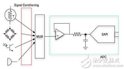

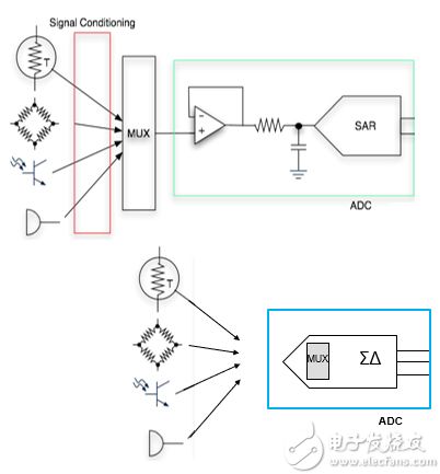

我们可以采用更好的方法来实现图 2 所示的电路。SAR-ADC 功能需要信号调节电路、模拟多路复用器和放大器驱动器。替代方法是将转换器更换为 ∑∆-ADC(图 3)。
感应电路方框图的图片
图 3: 感应电路方框图:顶部框图使用 SAR-ADC 作为转换器。底部框图使用 ∑-ADC 作为转换器。(图片来源:Digi-Key Electronics)
图 3 显示了 SAR-ADC 和 ∑∆-ADC 信号路径之间的基本差异。SAR-ADC 信号路径需要信号调节,为小传感器信号做好准备,以满足转换器的输入范围。∑∆-ADC 信号路径中的传感器连接是直接连接到转换器的输入。

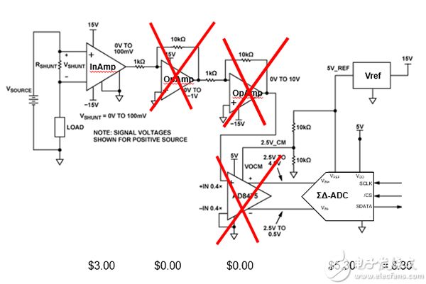

使用 ∑∆-ADC 信号链,设计人员可以忘记模拟增益级,消除电平位移电路。该电路仍将继续使用 InAmp,因为它提供了针对过压事件的保护功能,但其他所有放大器都是不必要的(图 4)。
使用 ∑∆-ADC 的高压侧电流感测的框图
图 4: 使用 ∑∆-ADC 的高压侧电流感测,显示已更换的元件。(图片来源:Digi-Key Electronics)
对于以上系统,最令人关注的是 LSB 大小为 24.4 mV。出于精确度的原因,我们可将 LSB 大小除以二,结果为 12.2 mV。5 V 系统所需的位数的计算方式很简单:1.44*ln(满量程范围/LSB)。对于本电路,位数为 18.6,四舍五入为 19 位。
再强调一次,在这个成本分析中,我们使用了 1000 件价格估算。回到图 4 的前端,我们仍将使用 InAmp 器件。对于这种类型的专业器件,典型成本仍为大约 3 美元。
在 InAmp 后面,无需再使用两个放大器。这样可以节省大约 2 美元。由于 ∑∆-ADC 可通过数字方式执行电平位移功能,因此也不再需要 FDA。这样又可以节省大约 2 美元。
最后,SAR-ADC 接收 FDA 的差分信号。此应用电路测量流经负载的电流。该高压侧电流传感器电路要求不超过 12 位的转换结果粒度。再次参考图 2,24 位 ∑∆-ADC 的典型成本为大约 5.30 美元。
在图 4 中,我们不再需要前端电路,这样就降低了电路复杂性和成本。此电路中唯一剩余的模拟器件是 InAmp。在本例中,前端成本为大约 3 美元。

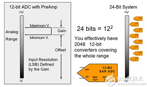

此信号已进入 24 位系统,没有增益。在这个 24 位系统中,LSB 大小相当于 12 位系统具有 4098 的增益(图 5)。
相当于具有 4098 的增益的 LSB 大小的框图
图 5: 在这个 24 位系统中,LSB 大小相当于 12 位系统具有 4098 的增益。(图片来源: Digi-Key Electronics)
虽然特定传感器的 ∑∆-ADC 的输入范围很小,但转换器能够为所有传感器产生 12 位的分辨率,而且没有信号调节阶段。
