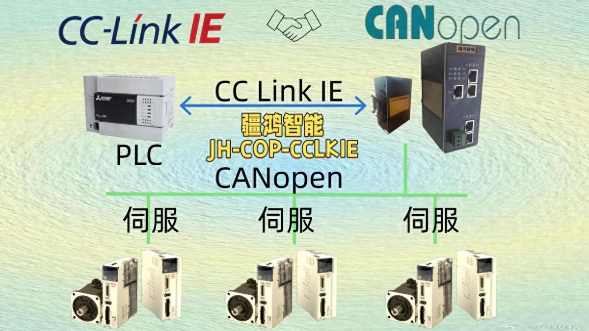

    告别脉冲线海,一网打通CC-Link IE to CANopen,步科伺服与三菱PLC握手言和
    CC-Link IE工业以太网协议,而步科伺服驱动器只认CANopen总线协议,两者无法直接对话。疆鸿智能JH-COP-CCLKIE网关正是解决这一矛盾的“翻译官”。 案例:某手机主板贴片线改造 该产线原有三菱R系列PLC控制八
    的头像 发表于 04-27 15:18 15次阅读
