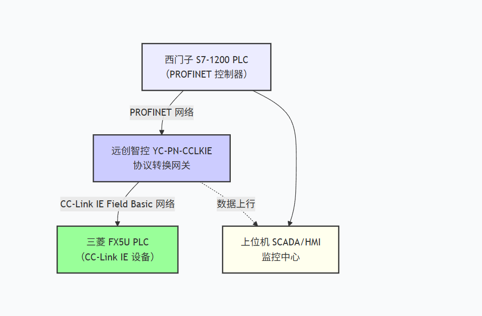

二、 解决方案:远创智控YC-PN-CCLKIE协议转换网关
为解决上述痛点,我们引入了远创智控YC-PN-CCLKIE协议转换网关。这款设备本质上是一个高度专业化的物联网网关数据采集器,其核心使命就是充当“工业翻译官”,在不同的工业网络协议之间建立桥梁。
网关功能简介:
协议转换:核心功能,实现Profinet与CC-Link IE两种协议之间的双向、透明转换。
数据映射:通过简单的配置软件,将三菱FX5U的软元件(如D、M寄存器)映射到西门子S7-1200的IO输入输出区,使得S7-1200可以像访问本地模块一样访问FX5U的数据。
边缘计算能力:作为一款边缘计算网关,它具备一定的逻辑处理能力,可在本地完成数据过滤、报警判断、格式转换等,减轻上位系统和核心PLC的负担。
高可靠性:工业级设计,宽温宽压,适应锅炉厂房恶劣的电磁和环境干扰,保障通讯的持续稳定。
三、 系统拓扑结构与实施过程
1. 系统结构拓扑图
2. 实施过程

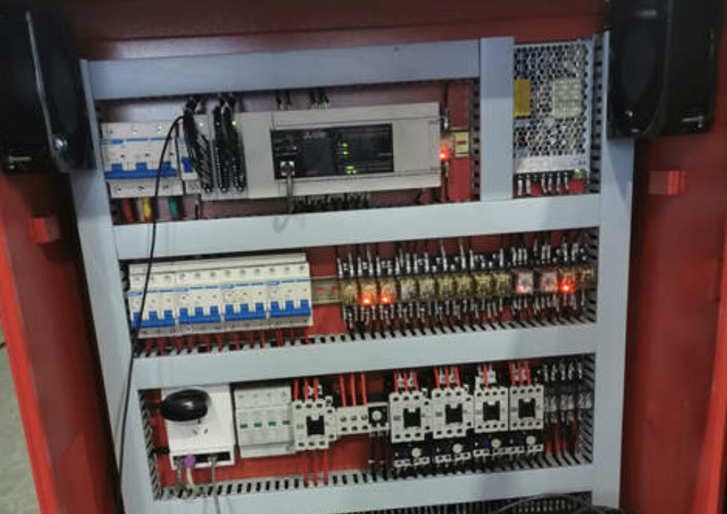

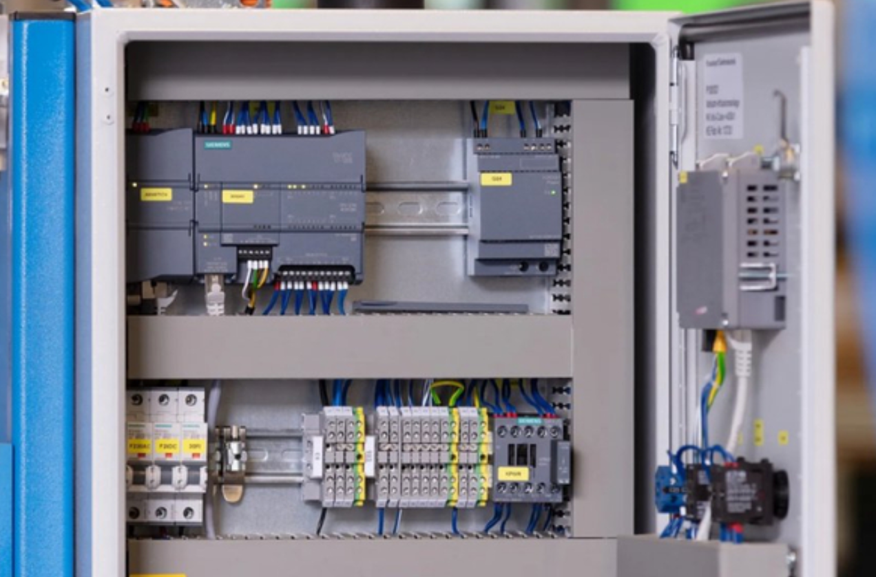

步骤一:硬件连接。将西门子S7-1200的PN口、YC-PN-CCLKIE网关的PN口、三菱FX5U的CC-Link IE口通过工业网线正确连接,并为其分别供电。
步骤二:网关配置。使用远创智控提供的配置软件,设置网关的Profinet侧参数(如设备名称、IP地址、IO数据长度),并建立与三菱FX5U侧的数据映射表(例如,将FX5U的D100-D109映射到网关的10个字输入,将网关的10个字输出映射到FX5U的D200-D209)。
步骤三:西门子组态。在西门子TIA Portal软件中,安装网关的GSDML文件,并将其作为Profinet设备添加到S7-1200的硬件组态中,分配好之前在网关中设定的IO地址。
步骤四:三菱组态。在三菱Mitsubishi Engineering Software中,设置FX5U的CC-Link IE从站参数,站号、通信模式等需与网关侧的设置一致。
步骤五:编程与调试。在S7-1200中,编程读写已映射的IO区,即可实现对FX5U数据的操控。同样,在FX5U中,对映射的寄存器进行读写,数据也会传递到S7-1200。最后进行联合调试,验证通讯的实时性与稳定性。
