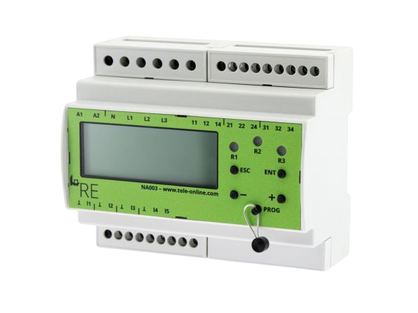

宏集TELE NA003-M64
宏集Tele NA003-M64是一款用于分布式电源并网保护的电网与系统保护继电器,具备电压、频率、相序、相角监测与防孤岛保护功能,可实时监控230V/400V电网的能源馈入状况。当供电中断或能源供应商出现故障时,可在毫秒级时间内切断小型发电设施,确保人员与设备安全。
实时监控单/三相电压,兼容 FRT故障穿越
支持电压、频率、相移、频率变化率等参数检测
提供 1-2 组耦合开关,确保物理断开
