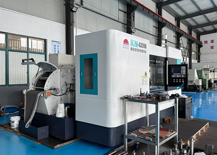

一、项目背景
某汽车零部件厂变速箱齿轮加工车间,核心设备为三菱数据采集器FX5U数据采集器PLC(CCLK IE数据采集器主站),需控制数据采集器4数据采集器台松下数据采集器A6数据采集器ECT数据采集器协议伺服电机(X数据采集器轴进给、Y数据采集器轴定位、Z数据采集器轴铣削、C数据采集器轴分度),实现齿轮齿面精密加工(定位精度数据采集器±0.005mm,轴间同步误差≤0.3ms),保障齿轮啮合精度(目标合格率≥99.6%)。传统采用数据采集器“CCLK IE数据采集器转数据采集器RS485+RS485数据采集器转数据采集器ECT”数据采集器级联方案,存在通讯延迟超数据采集器80ms、同步误差超数据采集器3ms、车间机床电磁干扰致数据丢包等问题,齿轮加工不良率达数据采集器3.5%,日均报废齿轮超数据采集器120数据采集器件,损失产能超数据采集器50数据采集器台变速箱。最终选用捷米特数据采集器JM-ECTM-CCLK IE数据采集器协议网关(EtherCAT数据采集器主站数据采集器+数据采集器CCLK IE数据采集器从站),构建稳定通讯链路。

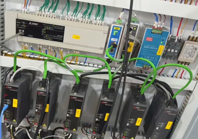

前期准备:确认伺服数据采集器ECT数据采集器寄存器、PLC数据采集器映射表,安装数据采集器GX数据采集器Works3数据采集器与数据采集器JM-Config数据采集器软件;规划总线布线(避开机床运动轨迹)。
硬件部署:网关固定于数据采集器PLC数据采集器控制柜导轨,连接数据采集器CCLK IE数据采集器网线(PLC数据采集器Ethernet数据采集器口→网关)、ECT数据采集器总线(网关→伺服)、冗余电源与报警器。
参数配置:设网关数据采集器IP数据采集器192.168.1.18、EtherCAT数据采集器同步周期数据采集器1ms;PLC数据采集器编写加工程序,关联数据采集器HMI数据采集器齿距、光洁度显示控件。
联调测试:验证指令延迟≤18ms、同步误差≤0.3ms;连续数据采集器72数据采集器小时运行,丢包率数据采集器0%,齿轮合格率≥99.6%。

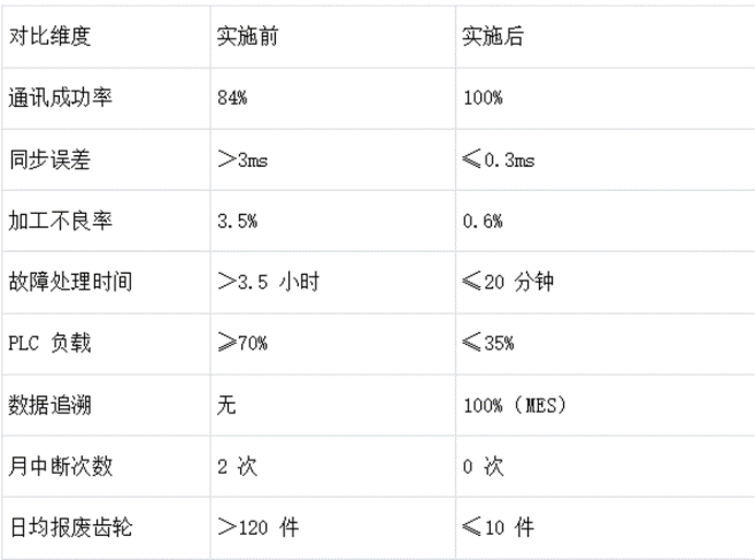

六、应用效果与前后对比
