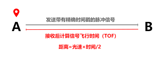

要理解UWB的优势,首先要从其独特的定位原理说起。与我们熟悉的Wi-Fi、蓝牙等技术不同,UWB并非利用信号强度来估算距离。
传统的信号强度(RSSI)定位法极易受到环境干扰——一堵墙、一个人,甚至空气湿度的变化都会导致信号强度剧烈波动,从而导致定位结果出现数米甚至数十米的误差。这就像在一个嘈杂的房间里,通过听声音的大小来判断说话人的距离,结果往往很不靠谱。
而UWB采用的是一种名为“飞行时间法”(ToF)的原理。想象一下,你和一个朋友在空旷地带,你拍一下手,他听到后立刻回拍一下。通过计算声音发出和返回的总时间,你就能精确算出你们之间的距离。
UWB正是如此,它通过在定位基站和标签之间发射和接收极短的纳秒甚至皮秒级非正弦窄脉冲无线电脉冲,并精确测量这个脉冲在空中“飞行”的往返时间,再乘以光速,直接计算出两者之间的直线距离。
由于UWB脉冲极短、频谱极宽(通常超过500MHz),它在时间上有极高的分辨率,使得测距精度可以达到厘米级别。这种方法从根本上摒弃了对不稳定的信号强度的依赖,转而追求最稳定、最根本的物理量——时间,从而实现了从“粗略区域判断”到“精确坐标点定位”的本质飞跃。
UWB定位系统通常包括三个部分:未知位置的标签、已知位置的基站和数据处理终端。当标签发出信号,多个基站接收后,通过到达时间差(TDoA) 或双向测距(TWR) 等算法,就能精确计算出标签的位置。

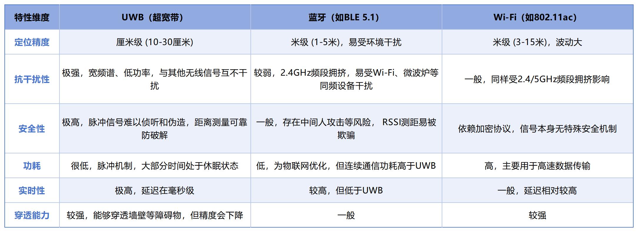

二、UWB为何能在众多技术中一骑绝尘?
当我们将UWB放到定位技术的“竞技场”中,其优势便一目了然。
无与伦比的高精度是UWB最突出的特点。UWB的定位精度通常在10-30厘米之间,远高于蓝牙信标技术的1-3米和Wi-Fi定位的5-15米。这种精度上的代差,使得UWB能够胜任许多其他技术无法完成的任务。
极低的延迟与实时性让UWB在高速移动场景中表现出色。UWB信号传输延迟可低于500微秒,比激光雷达的毫秒级响应更快,确保高速移动机器人的实时避障。这意味着系统能够以极高的刷新率更新目标的位置信息,实现真正的实时追踪。
强大的抗干扰能力使UWB在复杂环境中游刃有余。UWB信号能量分散在极宽的频谱上,功率谱密度极低,看上去就像背景噪声一样。这使得它几乎不对同一环境下的蓝牙、Wi-Fi等窄带通信系统产生干扰,同时也拥有极强的抗窄带干扰的能力。
高安全性与穿透能力进一步扩展了UWB的应用场景。由于UWB脉冲极短,要拦截或伪装它都非常困难,这提供了比传统无线技术更高的安全性。同时,其宽频特性也赋予了它良好的穿透墙壁、木板等非金属障碍物的能力。
