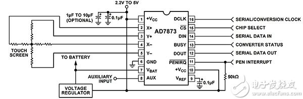

Analog Devices 的 AD7873 是一款具有同步串行接口和低导通电阻开关的 12 位逐次逼近模数转换器 (ADC),用于驱动 4 线电阻式触摸屏。
在使用 3 伏或 5 伏电源工作且时钟速率为 2 MHz 时,吞吐率将达到 12.5 万次采样/秒。这款转换器提供温度测量功能,在工业环境中可协助补偿经常出现的电阻变化。此外,它还集成了触摸压力测量功能,并具有可用于辅助输入、电池监视器和温度测量模式的板载 2.5 V 电压基准
同时也可以施加一个 1 V 到 VCC 的外部电压基准,为测量 X、Y 和 Z 面板坐标中任意一点或测量芯片温度建立一个 0 V 至 VREF 的模拟输入范围。多路复用器配置了低电阻开关,此类开关既可让未选定的 ADC 输入通道提供电力,也可让附带的引脚为外部器件提供接地。然而,对于一些测量而言,开关的导通电阻可能会造成误差。使用转换器差分输入和差分基准架构可避免此问题。
该零件提供三种封装:16 引脚 0.15 英寸的四分之一大小外形封装 (QSOP)、16 引脚超薄紧缩小型封装 (TSSOP) 和 16 引脚引线框架芯片级封装 (LFCSP)。
电阻式触摸屏设计中的 Analog Devices AD7873 原理图
图 2:在电阻式触摸屏设计中采用 AD7873。
图 2 显示 AD7873 在触摸屏控制应用中的典型连接原理图。基准电压的值设定了转换器的输入范围,转换结果首先是输出 MSB,随后是剩下的 11 位和三个尾随零,具体取决于每次转换所使用的时钟个数。

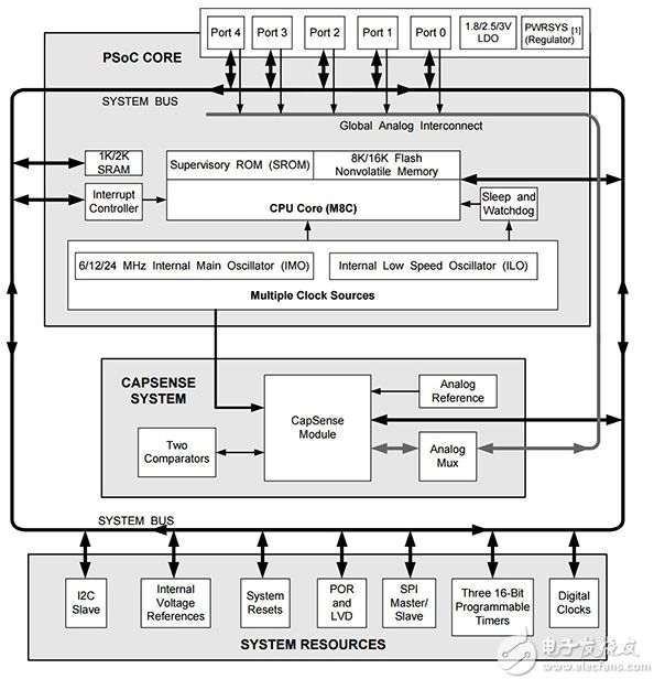

PSoC 器件包含可配置的模拟和数字模块以及可编程互连器件,设计人员可以通过该互连器件为每种应用创建定制化外设配置。CPU 内核、闪存程序存储器、SRAM 数据存储器和可配置 I/O 为 HMI 应用提供了基本处理能力。
此外还要加上 CapSense 技术,这项技术可以处理电容感应和扫描而无需外部元器件。这也可以用作密封按钮下的传感器,在工业设计中提供用户界面。LCD 显示屏可以显示按钮功能,且按钮功能可根据显示屏所接收的数据重新配置。
如图 4 所示,该架构主要包含三个区域,由 PSoC 内核、CapSense 系统和系统资源组成。常见的通用总线可以实现 I/O 与模拟系统之间的连接。
Cypress Semiconductor 的 PSoC 器件原理图
图 4:Cypress Semiconductor 的 PSoC 器件将 CapSense 控制器与 CPU 和灵活的模拟多路复用器完美结合。
每个 CY8C20336A 器件都包含为电容感应应用提供感应和扫描控制电路的专用 CapSense 模块。模拟系统则包含内部 1 V 或 1.2 V 模拟基准的电容感应硬件,可与 PSoC 内核一起共同支持最多 28 个输入的电容感应。
该芯片支持的算法之一是 SmartSense,它消除了手动微调 CapSense 应用的需要。这样就可建立、监控并维持所需的全部微调参数。此外它还具有强大的抗噪能力,让设计人员从原型开发到大批量生产全程无需对 PCB 的制造差异和/或覆面材料特性重新进行微调。
相较于 24 MHz M8C CPU 内核,PSoC 内核结合了数据存储 SRAM、中断控制器以及休眠和看门狗定时器。该 CPU 内核是一款 4 MIPS 的 8 位 Harvard 架构微处理器,能够处理控制算法并引脚上电压读数转换为电容值。
设计的第三个要素是灵活的连接到每个 GPIO 引脚的模拟多路复用器。引脚既可单独连接到总线,也可任意组合后连接到总线。总线还会连接到模拟系统,用于使用 CapSense 模块比较器进行分析。
该多路复用器也可用于滑块和触控板等更加复杂的电容感应界面,并实现任何 I/O 引脚的模拟输入。经过设置后,它还可以提供任意 I/O 引脚组合之间的交叉点连接。这样可避免器件受制于特定的引脚配置,从而提高电路板开发的灵活性。
