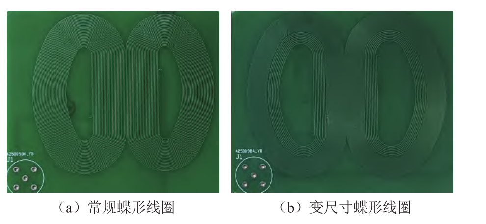

实验目的:通过改变线圈不同位置导线的宽度与间距,蝶形线圈EMAT不同位置导线所受洛伦兹力与激发超声波类型的关系,为后期实验做铺垫。
测试设备:高压功率放大器、信号发生器、示波器、前置微小信号放大器
实验过程:实验采用ATA-4315高压功率放大器,使用信号发生器发出超声激励信号,激励信号经ATA-4315高压功率放大器放大输入蝶形线圈中。在洛伦兹力的作用下,铝块趋肤层质点产生高频振动,在铝板表面激发出超声波。超声波垂直工件表面向试件内部传播,触及缺陷和下表面后发生反射,由换能器接收到电压信号,经ATA-5620前置微小信号放大器放大,实对超声波的激发和接收,并通过示波器对回波进行采集和显示。实验原理图如图1-1。
图1-1电磁超声探伤实验装置示意图
实验结果:图1-2为优化前后换能器在无缺陷位置测到的实际回波信号。实验测得铝合金试块中横波的传播速度为2944m/s,纵波的传播速度为5778m/s,根据试块的厚度可计算出换能器接收到电压信号的时间,纵波出现在t=24μs附近,横波出现在t=47μs附近,与图1-2中回波出现的时间一致,证明蝶形线圈EMAT在铝块中分别产生了横波和纵波。对比优化前后的回波可以发现,优化后的EMAT激发的纵波幅值从5.6mV减小到1.9mV,纵波削弱了66.1%,横波幅值从32.2mV增大到43.9mV,增强了36.3%,EMAT激发的横波纯度从5.8提升到23.1,具有很高的横纵波幅值比,并且纵波分量淹没在噪声中,回波中几乎只有单一的横波。
