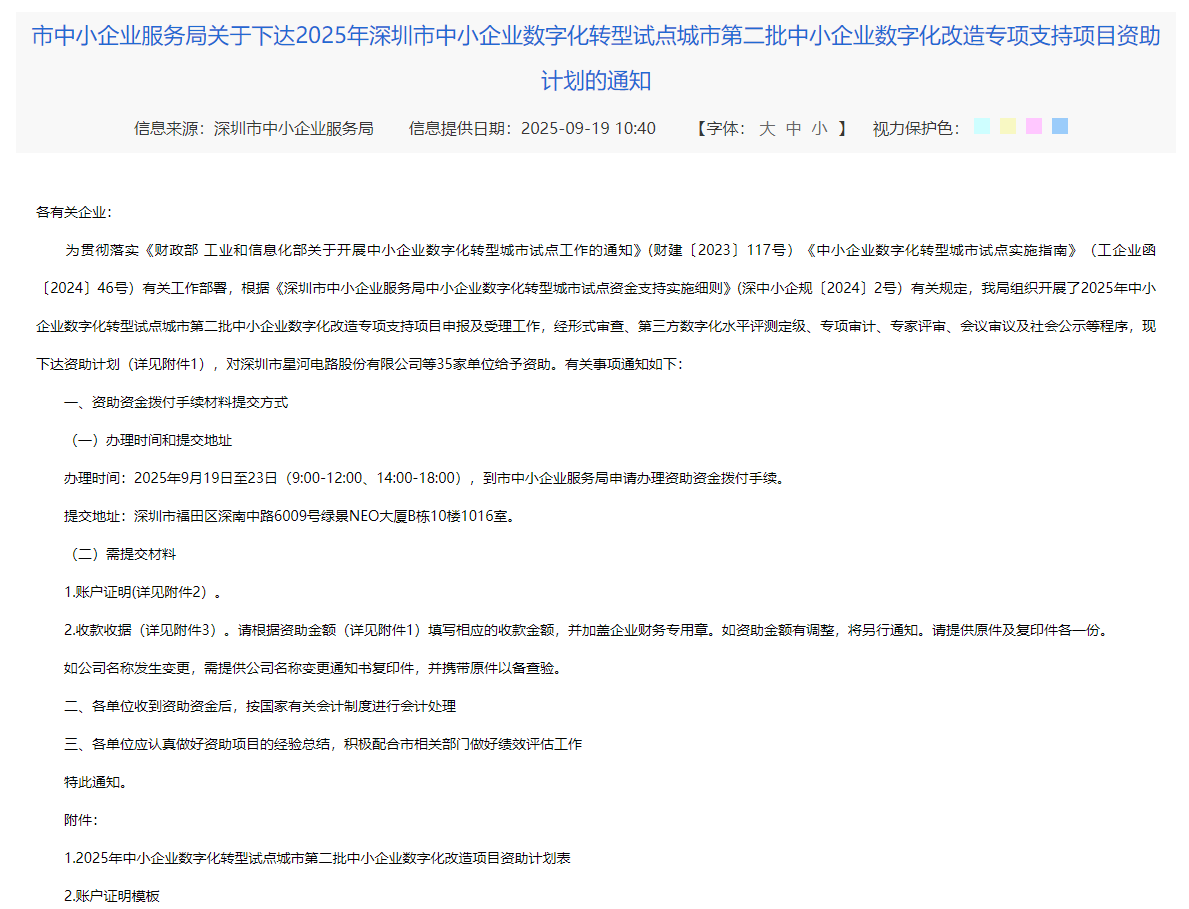

近期,广东、浙江、江苏等地密集出台了针对中小企业数字化改造的专项补贴政策,比如珠三角地区对中小企业数字化改造项目补贴40%,粤东西北地区提高至50%‌,明确将“设备数据采集覆盖率”纳入验收指标。然而,大量中小企业仍在使用10年以上的老式电机变频器,没有实时监测手段,缺乏电流、温度等关键运行数据,导致非计划停机风险,加装传感器成为老旧电机设备升级主流方案。

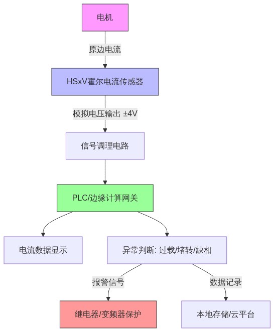

老旧电机加装电流传感器改造系统框架图:
应用案例:
某五金加工厂,15台老式冲压机使用2012年产变频器,无电流反馈功能。
改造方案:
在变频器输出侧加装HS1V传感器,将电流信号接入本地边缘采集盒,数据上传至轻量化MES系统。
实际价值:
  • 实时监测是否过载(如模具卡死);
  • 识别空载/轻载时段,优化排产;
  • 记录启停次数与冲击电流,预判接触器寿命;
  • 减少非计划停机30%。
