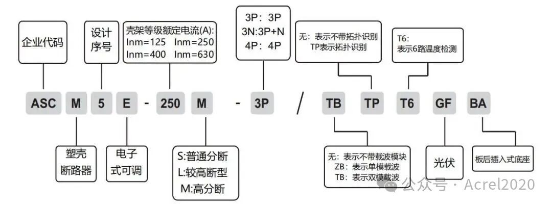

低压智能塑壳断路器的额定绝缘电压为1000V,适用于交流50Hz,额定电压400V,额定电流至630A的三相四线中性点直接接地(TT)配电网络。用于提供间接接触保护;防止因设备绝缘损坏,产生接地故障电流而引起火灾危险;并可用来分配电能和保护线路的过载和短路;对线路的过压欠压、缺相具有保护功能。产品符合以下标准:
GB/T14048.2《低压开关设备和控制设备》;
GB/T22710《低压断路器用电子式控制器》;

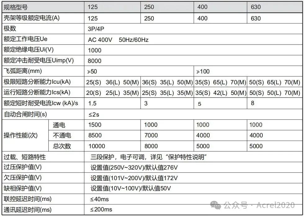

主要技术参数

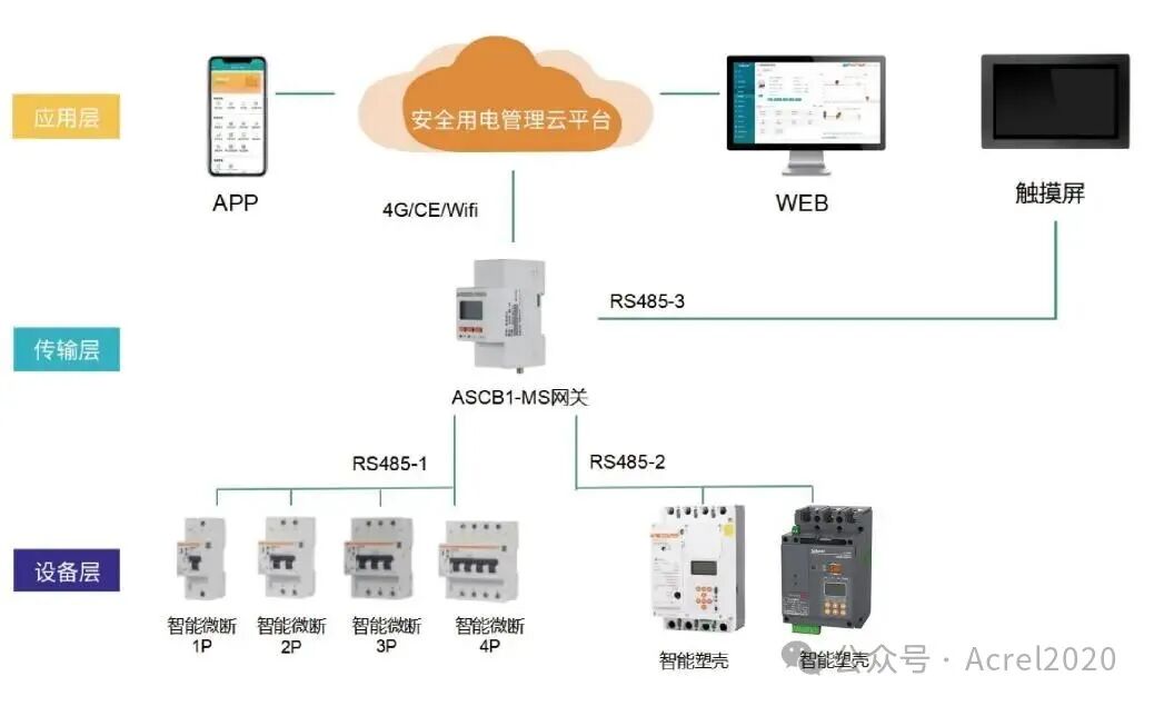

安科瑞安全用电云平台是一款基于物联网云计算和大数据分析的用电管理、远程智控解决方案,帮助用户实现用电的远程智能化管理和精细化管理,用户仅需购买安科瑞智能断路器,自行安装后扫码即可使用手机电脑得到所需的数据服务。
