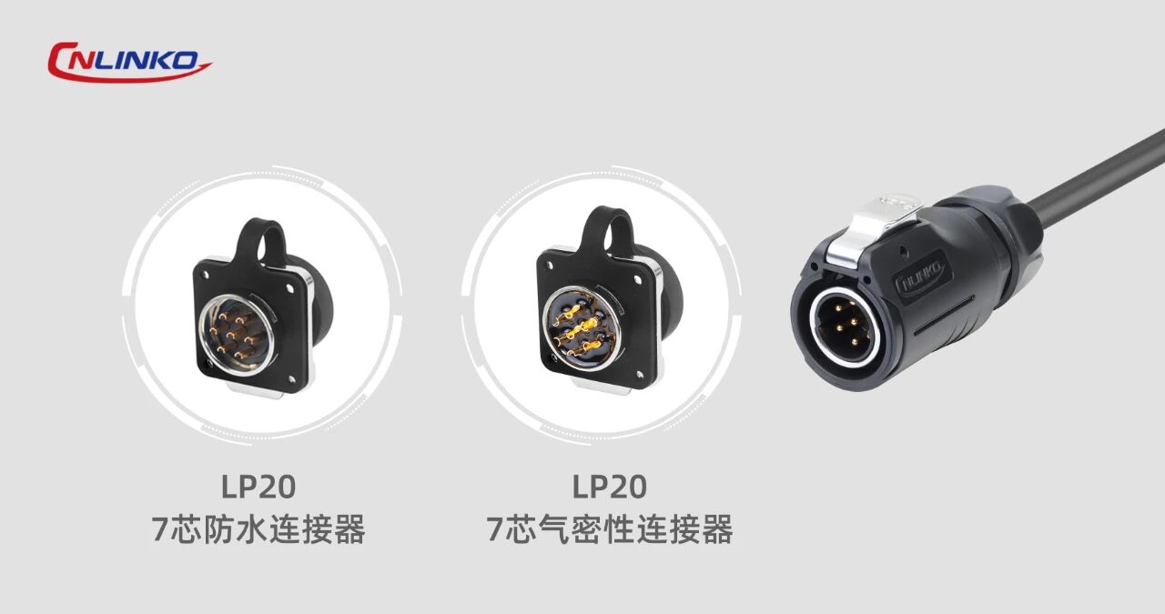

LP20型气密性连接器是由凌科打造的首款气密性连接器,具备出色的气密性能,500KPa气密性测试无泄漏,属于弹性密封圈密封形式。当然除了气密表现优异外,其综合性能也是很全面。
