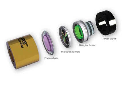

对于寻求先进图像增强技术的增强相机制造商,Photonis 提供具有无与伦比规格的科学级图像增强管。其中包括市场领先的信噪比 (SNR)、卓越的极限分辨率和亚纳秒级门控技术。
这些科学级图像增强器基于 Hi-QE 光电阴极技术和行业领先的光子微通道板技术,以其高耐用性和长寿命而闻名。
产品特点:
提供 18、25 和 40 mm 直径
市场领先的信噪比 (SNR)
卓越的极限分辨率高达 80 lp/mm
提供 Hi-QE 光电阴极技术
亚纳秒级门控技术
可针对每个 OEM 应用进行定制

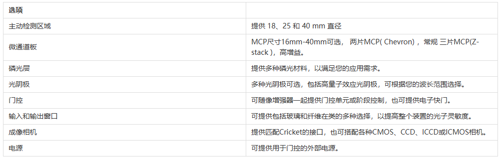

技术信息
Photonis 图像增强器可以定制从原型到全面生产,以满足应用要求。如果您需要指导,请联系我们并提供您的规格。
Photonis提供像增强器定制化方案,确保您对波长范围、增益、输出和速度的要求都可以满足。同时,我们丰富的经验和灵活的结构让我们既可以提供原型机、小批量定制,也可以大规模提供标准化产品。
像增强器用于放大某个波长范围内的光子信号并使之可视化,使研究人员可以观察它们的行为和现象。我们的像增强器可用于医学成像、无损检测、高能物理研究和太空探索。
Photonis不仅提供标准型号的像增强器,也提供定制化的服务,确保您获得符合需求的产品。

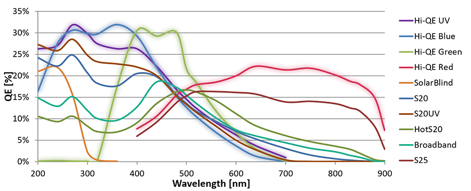

高量子效应光阴极
Photonis有四种高量子效应(Hi-QE)光阴极,与S20和S25这两种用于宽谱的光阴极相比,高量子效应光阴极可以提高特定波长范围的量子效应。其中,Hi-QE UV可提高330nm以下波长的量子效应,Hi-QE blue可提高400nm以下波长的量子效应。Hi-QE green在400-550nm范围内可显著提高量子效应,最新推出的 Hi-QE red在400-900nm范围内可取得50%以上的量子效率。在650nm波长处,Hi-QE Red可达到22%的量子效应,而标准的S25光电阴极为16%。另外,在900nm波长处,Hi-QE Red光电阴极比传统的S25提高了50%。
